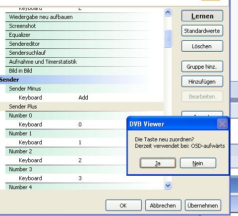

Ich habe mich vielleicht unklar ausgedrückt.
Ich möchte das die eine Taste "Sender Plus" ist, wenn das OSD aus ist und wenn das OSD an ist, dann soll es OSD-Aufwärts sein.
Ich kann bei DVBViewer einer Tast keiner Funktionen beibringen.
Siehe Bild.

Ich hab das nun getestet und es klappt leider immer noch nicht.
Wenn ich die Tasten für OSD-Aufwärts und OSD-Abwärts eingestellt habe.
Dann kann ich damit durch OSD navigieren.
Wenn ich in keinem OSD-Menü bin, dann passiert nichts wenn ich nach Oben drücke und wenn ich nach unten drücke, dann ist das Pause.
Wenn ich die Tasten Sender Minus und Sender Plus zuordne, dann schalte ich damit um, auch wenn ich im OSD-Menü bin.
Ich habe Version 3.9.2.0 installiert.
OK das klärt es du hast Timeshift an. Da ist die Belegung wie bei der Datei Wiedergabe.
Das mit dem Senderwechseln geht nur ohne Timeshift.
