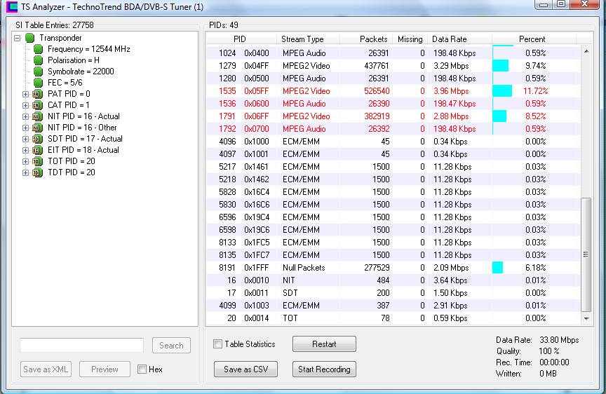

maier2505 Posted April 12, 2008 Posted April 12, 2008 Wie benutze ich das genau, bzw was für daten muss ich dafür auslesen und machen? Hier im member Bereich gibt es dazu sämtliche Anleitungen: http://www.DVBViewer.com/members/ Nach dem Start von transedit gehst Du im rechten Fenster auf die gewünschte Frequenz (da wo der zu testende Sender liegt, siehe Kanalbelegung) und dann drückst Du "analyse". Dann werden alle Pakettypen und streams angezeigt und auch fehlende Pakete mitgezählt. MfG maier2505 Quote
lollinger Posted April 12, 2008 Author Posted April 12, 2008 Hi, danke, ich bin ein paar Sender die aufjeden Fall ruckeln paar Minuten lang durchgegangen... kein einzies verlorenes Paket :/ Woran liegts dann? Quote
maier2505 Posted April 12, 2008 Posted April 12, 2008 Hi, danke, ich bin ein paar Sender die aufjeden Fall ruckeln paar Minuten lang durchgegangen... kein einzies verlorenes Paket :/ Woran liegts dann? Zumindest weiß man nun schon mal sicher , worans nicht liegt... Dann soltest Du auch in DVBstream keine Discontinouties sehen , oder ? Ich habe ein Vista32bit System mit ATI 2600pro, aber wenn wir Glück haben kommt heute nachmittag noch eine 9600GT bei mir an. Da installiere ich dann eh den neuesten NVidia Treiber. Wenn es bei mir dann nicht mehr geht, dann wissen wir, daß es am Treiber liegt:-) Ich melde mich damit zurück... Hast Du mal nach den neusten Mainboardtreibern für Vista64 geschaut ? Kann da noch was sein? MfG maier2505 Quote

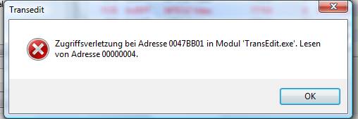

daniel Posted April 15, 2008 Posted April 15, 2008 (edited) Hat folgende Fehlermeldung in Transedit was zu bedeuten: bei rechtklick und dann Preview trat der Fehler auf Edited April 15, 2008 by daniel Quote
