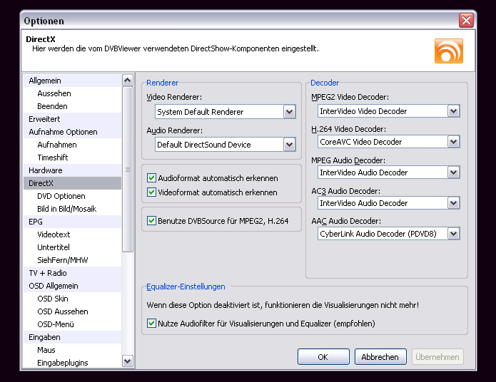

Irgendwie zimlich komische sache. Jetzt gehts endlich!
Das wirklich komische ist aber, das beim AC3 Filter immer noch der Inter Video Codec ausgewählt ist in DVBViewer.
Kann sich das jemand erklären? Bis jetzt musste ich noch nie einen AC3 Filter installieren, der war ja meist beim Cyberlink usw. dabei ;)
