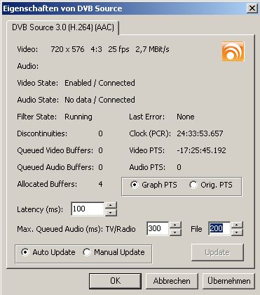

CiNcH Posted April 3, 2008 Posted April 3, 2008 (edited) Ich spiele hier in letzter Zeit etwas mit dem DiabloCam und es geht in diesem Thread eigentlich weniger um das Entschlüsseln von Programmen (schon gar nicht mit Emulator, bei meinen Experimenten mit dem DiabloCam geht es mir darum, einen universelle Lösung für diverse CA-Systeme und deren nicht existenten CAM-Lösungen zu finden, auch in Hinblick auf diverse NDS-Umstellungen), sondern um das TS-Handling allgemein, wenn das Modul oder andere kritischen Module gesteckt sind. Problem: In etwa 50% der Kanalumschaltungen bleiben Bild und Ton aus. Es spielt dabei keine Rolle, ob der geschaltete Kanal verschlüsselt (und mit Hilfe einer SmartCard entschlüsselt werden soll) oder unverschlüsselt ist. Die empfangenden Programme (sowohl getestet mit TT-Media Center bzw. MS Filter/Demuxer als auch DVBViewer) scheinen mit dem TS dann nichts anfangen zu können. Beobachtungen: Im Falle des Ausbleibens von Bild und Ton zeigt der DVBSource-Filter wirre Daten an, z.B. einen Videostream mit sehr sprunghaften Datenraten und Timestamps. Führt man dann ein 'Rebuild Graph' durch, erscheinen Bild und Ton. Ich frage mich, was 'Rebuild Graph' im Detail macht? Wird hier lediglich der Wiedergabegraph neu gebaut, oder auch der BDA-Graph? Ist es nur der Wiedergabegraph, könnte man davon ausgehen, dass der Treiber die Daten korrekt liefert (bzw. das ab einem gewissen Zeitpunkt macht), der Wiedergabegraph bzw. der DVBSource-Filter im ersten Moment mit den gelieferten Daten aber nichts anfangen kann und sich auch nicht erholt, bzw. erst nach dem Rebuild. Wenn ich anstatt 'Rebuild Graph' versuche weiterzuschalten, kann es sein, dass Bild und Ton wieder kommen, wobei das meines subjektiven Empfindens nach zu urteilen häufiger der Fall ist, wenn die Frequenz gewechselt wird (wahrscheinlich weil nur dann ein neuer TransportStream angefordert wird). Außerdem interessant ist die Tatsache, dass wenn der DVBViewer gestartet wird, ich immer Bild und Ton erhalte, auch wenn auf einem verschlüsselten Kanal gestartet wird, wo gewartet werden muss, bis das CAM initialisiert ist und die Daten also bereits über das CI laufen, 10 von 10 Versuchen (ein weiteres Indiz für ein Timingproblem?). Ansätze: Ich habe versucht mit 'CheckTimeStamps' im DVB Source Filter den 'Rebuild Graph' zu triggern, aber der zeigt nur ununterbrochen 'Graph Too Late' und zählt in der Klammer hoch. Erst ein manuelle Neuaufbau des Graphs schafft Abhilfe. Würde mich über eure Gedanken zu möglichen Fehlerquellen sehr freuen. Edited April 3, 2008 by CiNcH Quote
Lars_MQ Posted April 3, 2008 Posted April 3, 2008 Wird hier lediglich der Wiedergabegraph neu gebaut, oder auch der BDA-Graph? Das hängt davon ab. Wenn das gerät sonst nicht in gebrauch ist wird auch der bda graph geschlossen, ansonsten nur der wiedergabe graph. Das kannst Du recht einfach über die debug.log verfolgen. Bei einem kompletten schliessen des device kommt: Release Hardware ... Destroy Hardware ... Ansonsten fehlt das destroy. Die empfangenden Programme (sowohl getestet mit TT-Media Center bzw. MS Filter/Demuxer als auch DVBViewer) scheinen mit dem TS dann nichts anfangen zu können. Ein recht sicheres zeichen, das etwas bei der kommunikation CAM <-> treiber etwas schief läuft. Beim schliessen (oder öffnen?) wird bei TT meines wissens ein CAM reset gemacht. Dort können eigentlich nur noch die treiber entwickler oder CAM entwickler sagen was dort intern schief läuft und was dieses verhalten hervorruft. Quote
CiNcH Posted April 3, 2008 Author Posted April 3, 2008 (edited) Erstmal vielen Dank für die Antwort. ...Ansonsten fehlt das destroy. Destroy wird ausgeführt. Wann wird ein Destroy gemacht und wann nicht? Das heißt wohl, dass die Daten tatsächlich nicht anliegen, bzw. erst dann, wenn auch der BDA-Graph neu aufgebaut wird? Dank deinem Vorschlag mit dem -debug Parameter ist mir nun aber ein Licht aufgegangen: Letztes Wochenende, als ich den TT-Treiber 5.0.0.15 getestet habe, war eine deutliche Besserung des Problems festzustellen (ich teste mit dem Diablo nur ab und zu, z.B. mit neuem Treiber). Nach Neuinstallation des Systems war von dieser Besserung aber nichts mehr zu erkennen. Das hat mich seit gestern an den Rand der Verzweiflung getrieben. Aber nun ging mir ein Lichtlein auf. Der Unterschied war, dass ich vor der Neuinstallation mit der Beta und dem -debug Parameter gearbeitet habe, was ein deutlich verbessertes Schaltverhalten mit sich bringt. Scheint wieder ziemlich timingsensitiv zu sein!? Wie man ja weiß ist das Schreiben in ein File nicht besonders schnell... Edited April 3, 2008 by CiNcH Quote

CiNcH Posted April 4, 2008 Author Posted April 4, 2008 2 Fragen noch zu meinem Problem: Macht der DVBViewer bei 'Rebuild Graph' prinzipiell immer ein Hardware Destroy? Bei diesem Hardware Destroy wird, wie ich sehe, das TT-API bzw. das CI nicht neu initialisiert, oder? Jedenfalls laut Log nicht. Ich denke nicht, dass im Problemfall das DiabloCam abstürzt, denn sonst würden nach paarmaligem Umschalten (vor allem auf anderen Transponder) Bild und Ton nicht irgendwann wieder kommen (auch ohne 'Rebuild Graph')... Quote
Lars_MQ Posted April 4, 2008 Posted April 4, 2008 Macht der DVBViewer bei 'Rebuild Graph' prinzipiell immer ein Hardware Destroy? Das hängt davon ab. Wenn das gerät sonst nicht in gebrauch ist wird auch der bda graph geschlossen, ansonsten nur der wiedergabe graph Bei diesem Hardware Destroy wird, wie ich sehe, das TT-API bzw. das CI nicht neu initialisiert, oder? Das device wird bei einem destroy komplett geschlossen. Alles abgeräumt. Alles wech. Quote
CiNcH Posted April 4, 2008 Author Posted April 4, 2008 (edited) Das hängt davon ab. Wenn das gerät sonst nicht in gebrauch ist wird auch der bda graph geschlossen, ansonsten nur der wiedergabe graph Ahja, aber das Gerät ist doch eigentlich in Gebrauch? Trotzdem der Destroy? (bzw. definiere bitte mal 'in Gebrauch') Das device wird bei einem destroy komplett geschlossen. Alles abgeräumt. Alles wech. Aha, soweit ich mich erinnern kann (kann es im Moment leider nicht nachschauen), stand im debug.log aber nichts von neu öffnen und initialisieren des CI's. Oder wird das evtl. nur nicht geschrieben? Edited April 4, 2008 by CiNcH Quote
Lars_MQ Posted April 4, 2008 Posted April 4, 2008 Ahja, aber das Gerät ist doch eigentlich in Gebrauch? Trotzdem der Destroy? (bzw. definiere bitte mal 'in Gebrauch') = Aufnahme. Wir können natürlich einer aufnahme das gerät nicht unterm ar** wegziehen. Das ganze ist doch ganz einfach. Jeder Programteil, der eine DVBHardware benötigt, fordert sie an. Und wenn er sie nicht mehr braucht, gibt er sie zurück. Wenn kein anderer programteil das ding mehr nutzt wird es freigegeben (destroy). Aha, soweit ich mich erinnern kann (kann es im Moment leider nicht nachschauen), stand im debug.log aber nichts von neu öffnen und initialisieren des CI's. Dann erinnerst Du dich falsch. 04.04.08 09:14:20 Release Hardware TechnoTrend BDA/DVB-S Tuner (2) 04.04.08 09:14:20 Destroy Hardware TechnoTrend BDA/DVB-S Tuner (2) 04.04.08 09:14:20 Settuner Start 04.04.08 09:14:20 Found TT Device DeviceType: 1 04.04.08 09:14:20 Open BDA Device Got handle for TT Device 04.04.08 09:14:20 TBDACITTModule:Create CloseCI: Das System kann das angegebene Laufwerk nicht finden 04.04.08 09:14:20 TBDACITTModule:Create OpenCI: Der Vorgang wurde erfolgreich beendet 04.04.08 09:14:20 Allocate Hardware TechnoTrend BDA/DVB-S Tuner (2) Es müssen immer im pärchen auftreten: Open - Destroy und Allocate - Release. und open - destroy muss alle entsprechenden allocate - release umklammern. Ansonsten läuft was richtig falsch. Quote
CiNcH Posted April 4, 2008 Author Posted April 4, 2008 Ok, dann ist es nicht verwunderlich, dass die TS-Daten nach Rebuild Graph anliegen. Da ist das CI wahrscheinlich nicht so schnell initialisiert und die Daten laufen noch nicht darüber. Die CI-Reinitialisierung scheint aber ganz schnell von statten zu gehen. Startet man den DVBViewer, sieht man nach wenigen Sekunden immer den kurzen Glitch, wenn das CI initialisiert wurde und die Daten ab dann durch das CAM laufen (4 Discontinuities ca.). Muss ich nochmal schauen wie das Verhalten bei Rebuild Graph ist. Auch im MMI hab ich da keinen Unterbruch feststellen können, das scheint also zustandslos zu sein. Quote
CiNcH Posted April 4, 2008 Author Posted April 4, 2008 Ok, du hast natürlich Recht. Ich hatte die Applikation nur zu schnell nach dem Rebuild geschlossen, hab dem CI also keine Chance mehr gegeben sich zu initialisieren. Die CheckTimeStamps-Option macht dann in dem Fall nur einen Neuaufbau des Wiedergabegraphs, was hier eben nicht ausreicht, weil der Treiber eben wirklich keine Daten liefert. Ein Absturz des CAM's ist auch auszuschließen. Nach dem Schalten auf einen anderen Transponder kommen Bild und Ton auch wieder (ohne Hardware neu zu initialisieren, ab und zu sind auch mehrere Schaltvorgänge notwendig). Schaltetvorgänge innerhalb eines Transponders helfen dann natürlich nicht, weil da kein neuer TransportStream angefragt wird sondern lediglich im aktuellen TransportStream geschaltet wird. Hab nun genug Infos zusammen. Danke für die Hilfe. Quote
CiNcH Posted April 4, 2008 Author Posted April 4, 2008 Ach Kacke... doch noch eine Frage... Laufen die TS-Daten erst dann über das CI, sobald es initialisiert ist (drum der Glitch von ca. 4 Discontinuities) oder sobald das Modul gesteckt ist? Denke mal dafür muss es schon zuerst initialisiert sein? Muss man da im Treiber zuerst über die Funktion 'bdaapiSetVideoport' den Datenstrom umbiegen? FTA-Kanäle werde ja auch angezeigt, wenn ein Modul zwar gesteckt ist, es aber nicht initialisiert ist... Quote
Lars_MQ Posted April 4, 2008 Posted April 4, 2008 keine ahnung, das ist komplett transparent für die app. Das CI wird immer initialisiert, sonst würden die Meldungen zu cam gesteckt oder karte gesteckt niemals ankommen. Irgendwann kommt die meldung CAM bereit, Karte vorhanden und dann werden die daten abgeschickt. Quote

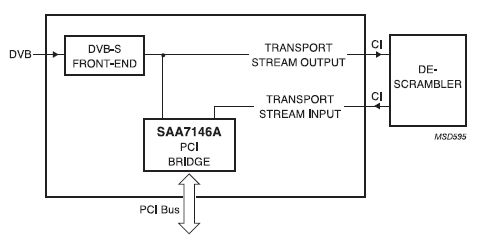

CiNcH Posted April 4, 2008 Author Posted April 4, 2008 (edited) Hier mal ein Blockdiagramm des SAA-Referenzdesigns: IMHO ist der linke Anschluss am SAA der FTA- und der rechte Anschluss der CI-Port. Diese lassen sich über die Funktion 'bdaapiSetVideoport' switchen. D.h. man könnte eventuell FTA dem CI bzw. CAM vorenthalten. TTBDADRVAPI TYPE_RET_VAL bdaapiSetVideoport(HANDLE hOpen, BOOL bCIMode, BOOL* bCIOut) Switch the videoport between CI- and FTA-mode in drivers that support common interface. Parameters: hOpen Is the handle returned by one of the open functions. bCIMode Is the desired CI-mode. TRUE set to CI FALSE set to FTA *bCIOut Is a the mode that the driver has set. TRUE is set to CI FALSE is set to FTA Returns: Value of type TYPE_RET_VAL Der Treiber scheint den Modus bzw. Port zu setzen, kann aber geändert werden!? Edited April 4, 2008 by CiNcH Quote
Derrick Posted April 4, 2008 Posted April 4, 2008 D.h. man könnte eventuell FTA dem CI bzw. CAM vorenthalten. Es ist alles oder nichts. Entweder alles übers CI oder alles direkt zur bridge. Mischen lässt sich das nicht, weil immer der gesamte mux geroutet wird. Schaltet man hin und her, wären die unverschlüsselten kanäle auch jedes mal durch kurze unterbrechungen betroffen (eine testmöglichkeit habe ich weiter oben beschrieben). Quote
