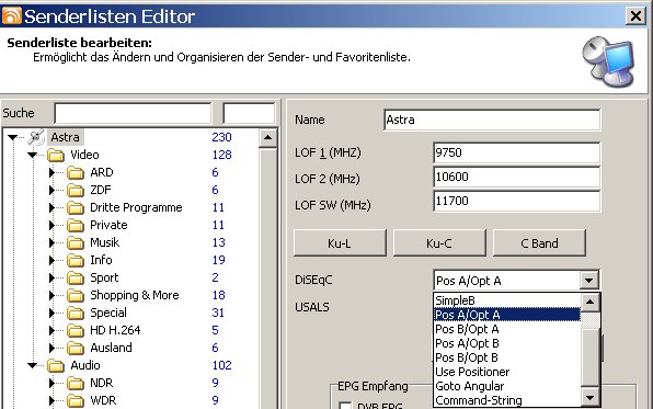

Wo stelle ich denn es ein wenn ich Astra und Hotbird über einen Multidwitch habe ? Finde leider nicht Astra19,2/Hotbird13, andere Configs schon ;)
Danke für eine Hilfe.
indem du, bei fertigen Listen, über den Senderlisten Editor die Einstellung für DiSEqC anpasst (siehe Bild). oder du beim Sendersuchlauf die entsprechende DiSEqC Einstellung angibst.

Wie muss ich den richtig vorgehen ?
Settingsname "Meine" eingeben/aussuchen -->Transponterliste Astra 19,2 einstellen --> Pos A / OPT A wählen (Multischalter/SAT) --> Bereich scannen --> fertig -->jetzt wieder --> Settingsname "Mein" auswählen --> Transponter Hotbird 13 einstellen --> POS B / OPT A wählen --> Bereich scannen --> fertig ?
Jetzt kan ich zwischen den Satteliten hin und her schalten ?
