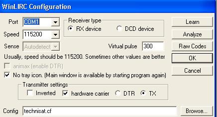

Andreas Gail Posted November 10, 2003 Author Posted November 10, 2003 So Scan ist durch. Es sind ca 1100 Sender(Audio/Video) geworden. Aber leider nur spanische. Die Verbindung ist auch nicht toll. Höchstens 20%. Kann das am gescanten Frequensbereich liegen. Hab da so was von Frequenzverschiebung bei Gemeinschaftsanlagen im Hinterkopf. Gescant wurde Band zw. 10733Mhz und 12728Mhz. Liegen die deutschen vieleicht drüber oder drunter? Es passiert noch etwas merkwürdiges wenn ich den DVBViewer starte. Ein Programm WinLirc meldet sich mit folgender Fehlermeldung zu Wort: WinLIRC failed to initialize. Would you like to change the configuration and try again? OK und Abbrechen. Bei OK geht ein Fenster auf: Siehe attachment Wie gehts weiter Quote
Guest Oliver Posted November 10, 2003 Posted November 10, 2003 10.7-12.7 GHz ist der korrekte Bereich. Am besten postest du mal deine Channel.dat hier als Attachment, dann können wir uns die mal anschauen. WinLIRC ist die Steuersoftware für eine Fernbedienung. Wenn du keine hast, kannst du die Verwendung von WinLIRC in den Optionen ausschalten. 20% Signalstärke dürfte allerdings zu wenig sein, 40% sollten es schon sein. Der 4.28 Treiber zeigt niedrigere Werte an, aber in der Regel liegen die immer noch um die 60%. Bis dann, Oliver Quote
