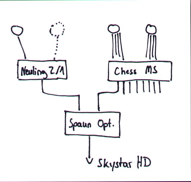

reis Posted April 8, 2008 Posted April 8, 2008 (edited) Hallo zusammen! Ich habe an meiner Skystar HD (5.0.0.12 Treiber EDIT: inzwischen 5.0.0.19) einen Optionsschalter (Spaun SUR 211F) und für Option B einen 2/1-Positionsschalter (Neuling SVS 2401) für 1-2 zusätzliche Satelliten vorgeschaltet. Option A wird weiterhin von einem 9/8 Chess Multischalter beliefert. Es sieht also so aus: Leider läuft der Optionswechsel nicht flüssig, d.h. beim Umschalten von PosX/OptA nach PosX/OptB und zurück passiert erstmal nichts. Erst wenn ich nach dem ersten Kanal einen Kanal eines anderen Transponders der Zielpositition anwähle, bekomme ich ein Bild/Ton. Das Umschalten innerhalb einer Option läuft weiterhin problemlos, also PosA/OptA nach PosB/OptA und zurück. Das Umschalten innerhalb von Option B kann ich mangels viertem Satelliten noch nicht testen. Ich vermute jetzt mal ganz naiv, dass ein doppeltes Senden der DiSEqC-Kommandos das Problem lösen könnte. Was meint ihr, kann das die Lösung sein? Und wie stell ich das am besten an? Mit dem DiSEqC-Editor würd ich ja gern mal experimentieren. Gibt es dafür eine Doku oder ein HowTo ? Danke Euch Reis Edited September 20, 2008 by reis Quote
Derrick Posted April 8, 2008 Posted April 8, 2008 ..doppelt dasselbe ist imho nicht die lösung. Du müsstest einen string entsprechend diseqc 1.1 absetzten. Ausprobieren kann ich es nicht, aber du kannst es mit dem optionsschalter als uncommitted switch und die schalter dahinter als committed switches (normale 1.0 befehle) versuchen. uncommited: [E0 10 39 F1] [E0 10 39 F2] committed: [E0 10 38 F0/F4/F8/FC] also z.b. fürs LNB links aussen: [E0 10 39 F1][E0 10 38 F0] entsprechend rechts aussen: [E0 10 39 F2][E0 10 38 FC] Quote
reis Posted April 8, 2008 Author Posted April 8, 2008 Das hat leider nicht geholfen. So krieg ich nur noch den alten OptA/PosA. Aber vielleicht hab ich auch was falsch gemacht: Ich hab im Disecq-Editor z.B. für B/B den ganzen String "[E0 10 39 F2][E0 10 38 FC]" in das Befehlsfeld gepackt und dann im Senderlisten Editor bei Disecq "Commandstring" und bei "USALS" den passenden Befehl gewählt. Und sind die Werte in den Klammern dann einfach das Diseqc Start-, Adress-, Befehls- und Datenbyte? Dann werd ich mich mal Einlesen in die Geschichte. Hab von SPAUN ein PDF "Diseqc 2.0 für Techniker" gefunden. Ich hoff das taugt was.... Quote
Derrick Posted April 8, 2008 Posted April 8, 2008 Das war auch nur als beispiel gedacht. Wie die LNBs wirklich angeschlossen sind, kann ich nicht sehen. Ich hab einfach von links nach rechts gezählt und fehlerfreiheit kann ich auch garantieren. Deine interpretation der befehle stimmt jedenfalls Quote
reis Posted April 9, 2008 Author Posted April 9, 2008 Ich krieg mit den Kommandostrings nichts weiter als meine A/A-Position rein. Falls der Spaun auf "1. uncommitted Switch" steht teilweise nichtmal die. Im Prinzip müsste das doch ein passender Befehl sein, um OptA/PosB zu schalten (wenn der Spaun auf "Option" steht): [E0 10 38 F4] W100 [E0 10 38 F4] W100 [E0 10 38 F4] W100 [E0 10 38 F4] Ich nummerier meine Fragen mal durch: 1) Stimmt der Befehl oben theoretisch? 2) Da die Voreinstellungen PosX/OptX ja noch besser gehen als meine Kommandostringversuche: Wie lautet denn z.B. der Kommandostring zur Voreinstellung PosB/OptA? 3) Da meine Geräte alle Diseqc 2.0 können: Kann man die Antworten irgendwie auslesen? 4) Und da ich mehrere DVB-Geräte im Viewer habe: Wie sehe ich eigentlich welches gerade das Bild darstellt? Das hätte mir schon oft geholfen. Grüße Reis Quote

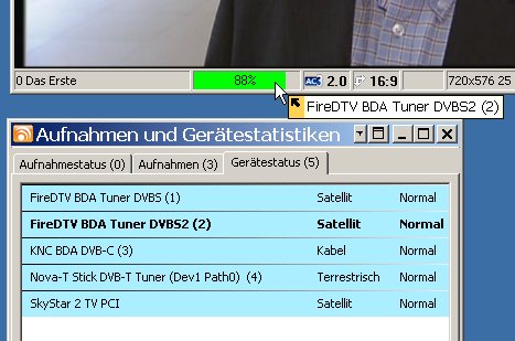

hdv Posted April 9, 2008 Posted April 9, 2008 Hallo, zu 4. es gibt zwei Möglichkeiten. Zum einen in der Statuszeile (den Mauszeiger über dem Signalstärke-Feld positionieren) und zum anderen in der "Aufnahmen und Gerätestatistiken" (das fett geschriebene Geät), siehe Screenshot. Quote
