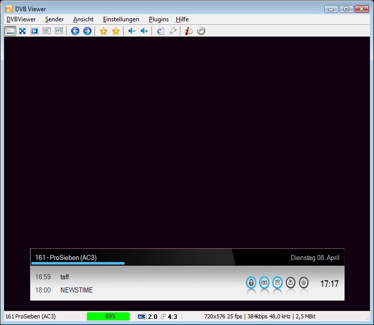

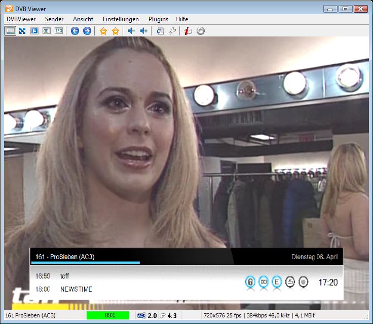

Orbmu2k Posted April 8, 2008 Posted April 8, 2008 Da ja die aktuelle Beta nun ein sehr gutes EVR Handling hat (Zoom etc), wollte ich eigentlich auf EVR umsteigen. Allerdings ist die OSD Qualität ist bei EVR sehr schlecht im Vergleich zu Overlay. Habe schon alle Qualitätseinstellungen dazu probiert aber ohne Besserung. Verwende die aktuelle Beta 3.9.3.30, Vista x64, Cyberlink PDVD7 Filter, Bildschirm Auflösung 2560*1600. Quote

CiNcH Posted April 8, 2008 Posted April 8, 2008 Kann man im Moment leider nur bestätigen. Jedenfalls mit nVIDIA-Grafikkarten. Die Treiber haben glaub so ihre liebe Mühe mit YUV. Das sieht man auch bei VMR im YUV-Modus, gleiche Katastrophe, nur da ist das Video betroffen... Quote
Lars_MQ Posted April 8, 2008 Posted April 8, 2008 Wo gehörts denn am besten hin? Zu Microsoft oder dem GraKa hersteller. Das OSD wird immer in der von der OSD skin vorgegebenen Grösse berechnet und danach entweder bei VMR/EVR dem Renderer übergeben, der es auf die entsprechende Grösse in der Hardware skaliert und in das Video enblendet, oder bei Overlay wird es durch GDI+ vergrössert und über das TV-Bild geblendet. Grösser Zoomen bei EVR macht das ganze noch schlimmer, da Zoomen die dargestellte quellfläche verkleinert und damit auch das OSD erst verkleinert bevor es dann auf die Darstellungsgrösse aufgeblasen wird. Da der Renderer und Mixer (und graka) sich um das vergrössern kümmern, ist das ganze also kein Problem und Fehler vom DVBViewer. Quote
Orbmu2k Posted April 8, 2008 Author Posted April 8, 2008 Ok. Vielen Dank für die ausfühliche Erläuterung des Problems. Quote
