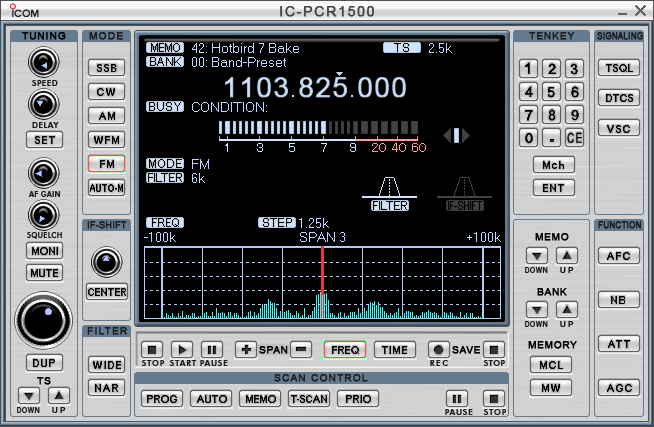

Ich suche Infos zum Spektrum eines analogen TV-Kanals via Satellit bei gegebener Transponder-Frequenz.
Hintergrund:
Ich habe an den ZF-Ausgang meines DVB-Receivers (Topfield 5000) einen Breitband-Empfänger angeschlossen (natürlich gleichspannungs-entkoppelt und mit Dämpfungsglied). Mit dem Topfield stelle ich die gewünschten Empfangsparameter ein (Astra/Hotbird, Lowband/Highband, vertikal/horizontal). Am Breitband-Empfänger kann ich dann z.B. die Bakensender von Astra1F, Hotbird6, Hotbird7A und Hotbird8 empfangen (siehe Bild).
Nun mein Problem:
Ich schaffe es nicht, den Ton der analogen TV-Kanäle zu dekodieren. Bei terrestrischen TV-Kanälen (oder Kabel) ist das kein Problem. Was ist bei der analogen Sat-Übertragung anders als bei der terrestrischen (außer, dass das Bild bei Sat in FM übertragen wird)?
Irgendwie habe ich ein Brett vor dem Kopf... Mag mir jemand auf die Sprünge helfen?
Gruß, Reiner.

..womit versuchst du denn, den ton zu demodulieren? Wahrscheinlich filterst du die schmalbandigen stereoträger nicht richtig. Gängig ist Panda Wegener mit 7,02MHz links und 7,20MHz rechts. Jedenfalls ist das so auf Astra. Mono kann auch breitbandig u.a. auf 6,5 MHz übertragen werden. Wenn du das basisband hast, müsstest du es mit deinem empfänger kriegen. Sag was du suchst und ich guck mal mit meinem LT8700 nach..
ps.
sehe gerade, dass du kein basisband hast. Was du meinst, ist wohl die satzf, so wie sie vom lnb kommt.
Edited by Derrick
Analoges sat:
PAL superponiert auf sat frequenz.
