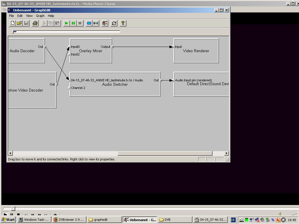

Ich habe mal nen scrrenshot vom graphen des Mediaplayers gepostet.
grüße
gucky
Interessant wäre, welcher Demultiplexer verwendet wird, da dieser dem Decoder Daten anliefert. Kann man leider auf dem Screenshot nicht sehen. Und auch nicht, ob ffdshow als Postprocessor oder Decoder arbeitet. Bitte noch einmal, und dann richtig.
ffdshow arbeitet dem Screenshot nach zu urteilen tatsächlich als Dekoder (ffdshow heißt anders, wenn er als PostProcessor arbeitet).

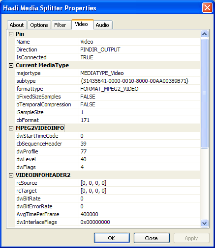

So, inzwischen habe ich den Hexdump in GraphStudio gefunden (View -> Text Information -> Level 5), und das klärt die Sache.
Zunächst: Cyberlink, Elecard und Haali-Demuxer/Splitter benutzen allesamt beim Verbinden mit dem Decoder die MPEG2VideoInfo-Struktur für H.264. Das scheint also gebräuchlich geworden zu sein, und es liegt deshab nahe, es für den DVBViewer Filter zu übernehmen.
Der Cyberlink-Demuxer notiert darin jedoch weder Profile noch Level, noch hängt er einen Sequence Header an. Klar, der CyberLink-Decoder braucht das auch nicht.
Der Elecard Demuxer notiert weder Profile noch Level, hängt aber einen originalen Sequence Parameter Set aus den Videodaten an, und noch ein paar zusätzliche Datenblöcke, die für den Decoder von Wert sein könnten (u.a. einen Picture Parameter Set). Das sieht so aus:

Beides funktioniert aber nicht mit ffdshow. Was macht also der Haali Media Splitter?
4. [Haali Media Splitter]/(Video) -> [ffdshow Video Decoder]/(In)
 Sequence Header:
	  00 1f 67 4d 40 28 89 99  80 f0 08 8b ff 00 01 00
	  01 f7 01 01 01 f0 00 00  03 00 10 00 00 03 03 29
	  40 00 04 68 ea 8f 20
Mit etwas Mühe findet man darin durch Vergleich die Daten eines Sequence Parameter Sets und eines Picture Parameter Sets wieder. Allerdings wurden die originalen NAL Unit Start Codes (Bytefolge 00 00 00 01) durch Zähler mit jeweils zwei Bytes ersetzt (00 1f = 31 = Länge der Sequence Parameter Daten, am Ende 00 04 = 4 = Länge der Picture Parameter Daten). Weiterhin finden sich mitten im Sequence Parameter Set vier Bytes, die ich nicht zuordnen kann (ff 00 01 00), und die nicht aus den Original-Videodaten stammen.
Damit funktioniert ffdshow. Zusätzlich gibt Haali als Videoformat nicht H.264, sondern AVC1 an. Auch das hat Auswirkungen.
