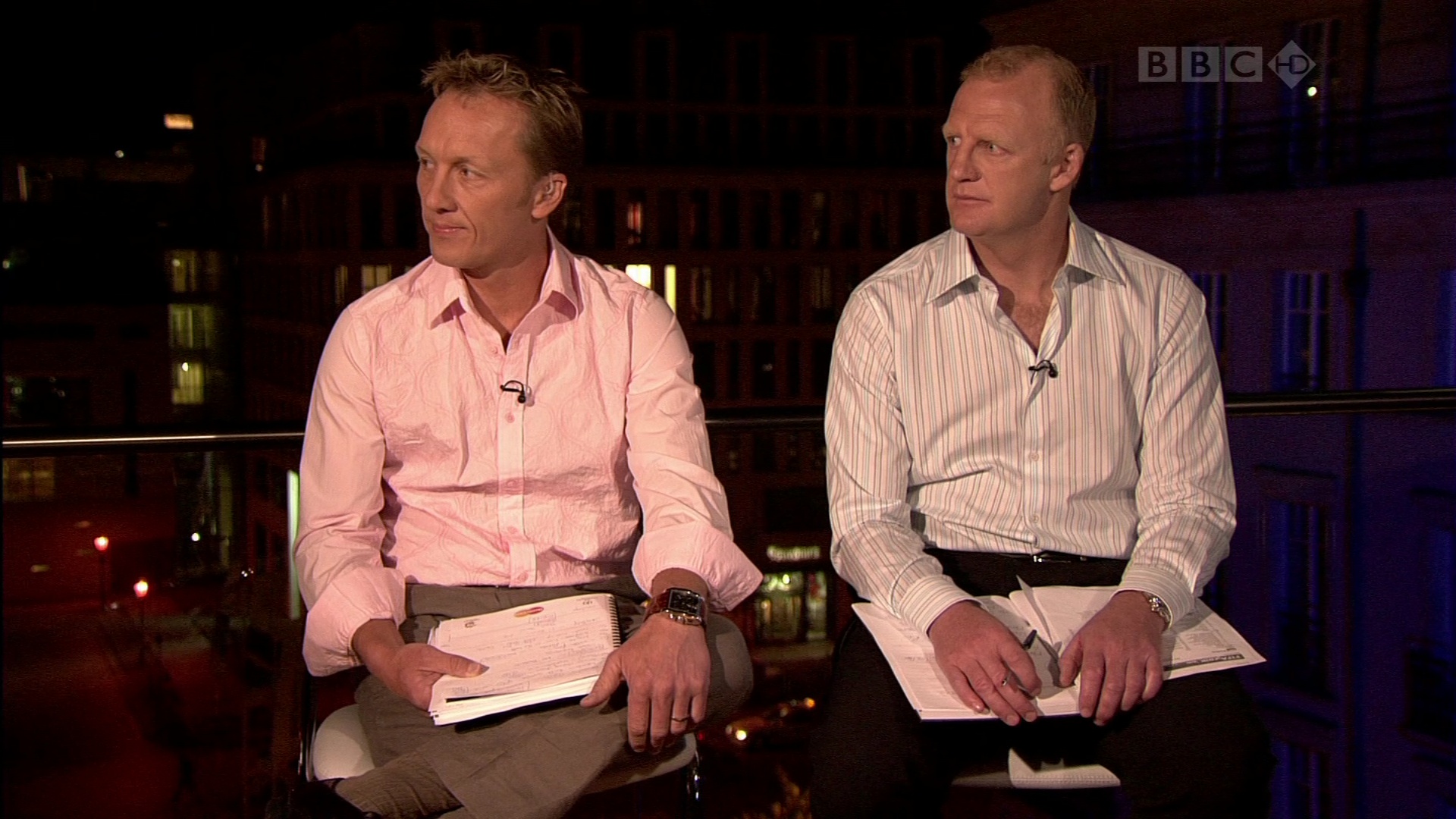

Desweiteren meine ich, dass die Snapshots nicht der Qualität des Films entsprechen. Habe hier mal einen hochgeladen:
http://www.picsor.com/pics/020ca31df4f1ec0...1baf73d0714.png
Besonders das Senderlogo sieht im Original bei Weitem schärfer aus. Im Allgemeinen ist alles nicht so verschwommen, ich finde, Artefakte sind deutlich erkennbar. Im Original bei einer Bitrate von nahezu 20MBit/s ist nichts an Artefakten erkennbar. Ich kann morgen auch mal ein Premier League Spiel in HD als PNG hochladen, da sieht man es noch deutlicher...
Auch hier die Frage: Welche Einstellungen sollte ich vornehmen? Wo kann ich die Einstellungen für Snapshots überhaupt verändern? Womit ist die Qualität am besten?

Screenshots sind immer so eine Sache. Wenn es sich nicht um progressives Bildmaterial handelt -> http://de.wikipedia.org/wiki/Vollbildverfahren
dann sollten die Bilder auch recht gut aussehen. Bei Bildmaterial was im interlaced Verfahren aufgenommen wurde -> http://de.wikipedia.org/wiki/Zeilensprungverfahren
wird es etwas schwieriger, denn dort hast du zu einem Zeitpunkt immer nur die Hälfte der Pixel zur Verfügung. Dann kann ein Screenshot natürlich auch nicht so gut aussehen.
in der neuesten Beta Version läst sich nun das Dateispeicherformat angeben. Als BMP wird keinerlei Komprimierung auf das Bild angewendet, was sich positiv auf die Qualität auswirken kann. Auch der Decoder kann eine entscheidende Rolle spielen.

Was sind denn so deine Erfahrungen, mit welchem Decoder man die besten Screenshots schafft? Hast du dir mein Bild mal angesehen und fällt dir daran vielleicht irgendwas auf, was ich falsch gemacht haben könnte? Wenn ich das mal mit nem anderen 1080i-Bild vergleiche ( http://www.snowhill.eclipse.co.uk/hd/PDVD_007.jpg ), finde ich meins schon viel schlechter...
Gibt es nicht vielleicht auch die Möglichkeit, sowas wie ne "Belichtungszeit"einzustellen... Hört sich jetzt komisch an, aber man müsste ja nur zwei unmittelbar hintereinander folgende Screenshots überlagern.
