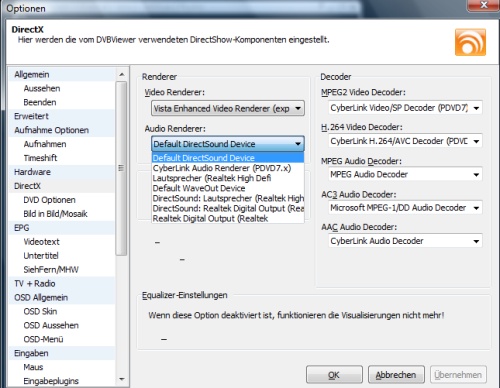

ich möchte gerne bei HD Kanälen einen Stereo-Ton über HDMI haben, da ich nicht immer meinen DD-Receiver einschalten möchte. Ist dies mit dem DVBViewer und PowerDVD7 irgendwie möglich?

Kommt auf die Grafikkarte an. Wenn du eine ATi hast, geht das. Dann musst du in den DVBViewer DirectX-Einstellungen den ATi Audio Renderer wählen.
ja ich hab ati (onboard), aber ich hab jeden menge audio renderer (siehe attachment).
welchen muss ich da nehmen?
Was ist denn das für ein Chipsatz? Keine Ahnung, ob der das kann. Vielleicht benötigst du nur einen neuen ATi-Treiber. In der auswahl erscheint der benötigt Renderer jedenfalls nicht...

ich hab das neue gigabyte board mit 780g chipsatz. hab ich da also pech gehabt?
