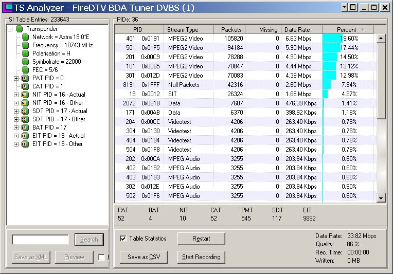

der Fehler muß bei dir zu suchen sein.
An der ARD liegt es mit Sicherheit nicht, den hier ist der Empfang störungsfrei, wie du an den Missing Packets sehen kannst, es fehlen keine.
