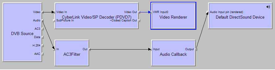

den Audio Renderer solltest du auf "Default DirectSound Device" zurück stellen.
Wie sieht den ein Filtergraph aus? Nutze dafür entweder GraphEdit, oder das bessere Programm GraphStudio, siehe hier.

Ich benutze bereits das Graph Studio, Graph Edit war nur schneller zu tippen :idiot:
Mein Filter Graph sieht garnicht aus, er bleibt leer bei TV-Wiedergabe. Daher die Überschrift vom Topic.
Oder meinst Du den von der DVD-Wiedergabe oder vom Viewer TE?

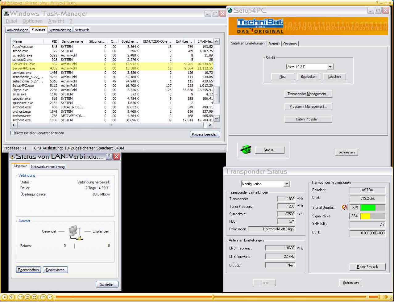

Ich krieg immer mehr den Verdacht daß die Pro keinen Stream von der Skystar kriegt. Nur EPG (das ja auch richtig aktualisiert wird wie man auf den Screenshots sehen kann).

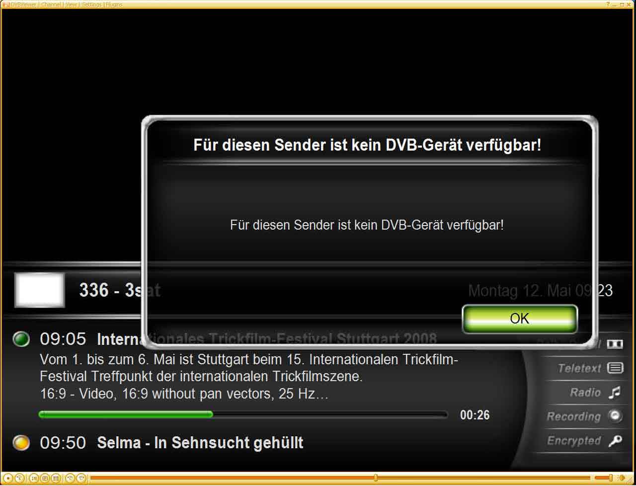

Mittlerweile produziert die Pro auch eine OSD-Fehlermeldung: Für diesen Sender kein DVB-Gerät verfügbar.

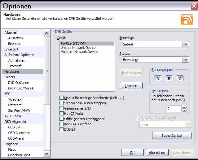

Ich hänge hier ein paar Screenshots rein mit Hardwareeinstellung in der Pro, Netzwerkaktivität (bevor fragen auftauchen: die Firewall is durchlässig für die Pro und Server4PC), Status der Skystar und laufende Prozesse. Bei den Prozessen fällt auf daß Server4PC zweimal aktiv ist. Heißt das was?

Jetzt kriegt der Viewer seinen Stream, startet seinen Filtergraph und läuft.
Anfangs ohne Bild wie bei der MPEG-Wiedergabe beim testen.
Das war wie zu erwarten einfach zu lösen. Rendermode auf VMR 7 oder 9 und plop war das Bild da. Als unchanged lief der PowerDVD-Decoder übrigens nicht.
Aus nostalgischen Gründen hab ich wieder auf meinen NVIDIA-Decoder gewechselt. Der packt nun auch unchanged. Oder hätte der VMR irgendwelche Vorteile?
