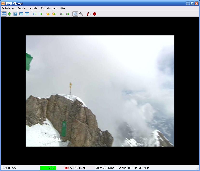

es geht einfach darum, dass nach einigen Formatumschaltungen des Senders das angezeigte Bild rundherum einen schwarzen Rand hat. Normal wären bei mir Balken oben und unten bei 16:9 und keine Balken bei 4:3.

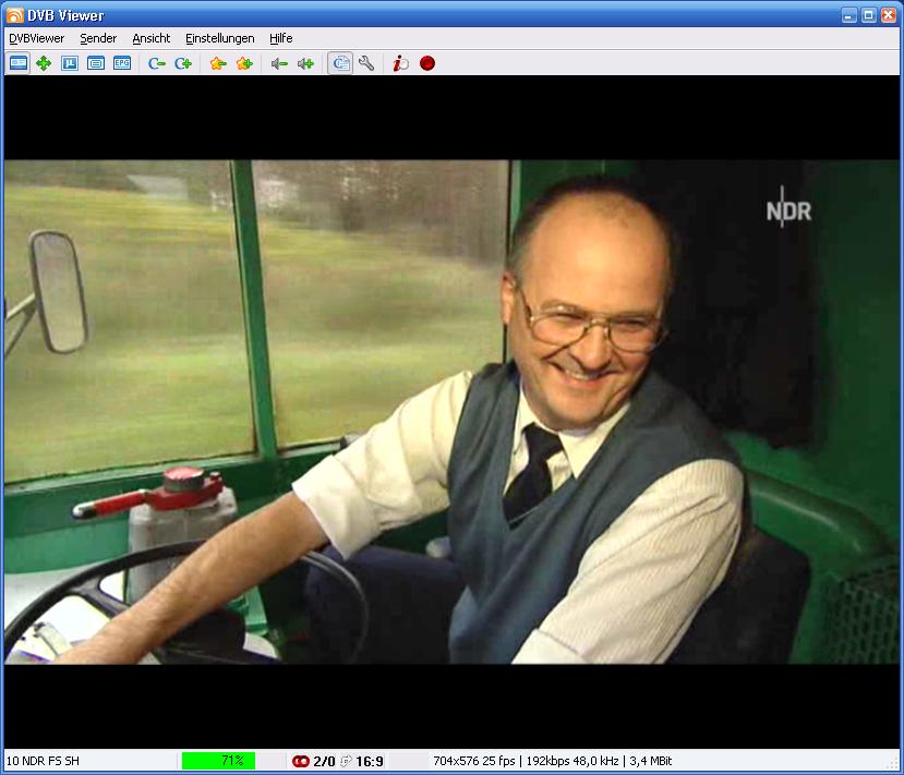

Anbei zwei Screenshots, vielleicht hat ja einer der Wissenden noch 'ne Idee.
Mit dem angesprochenen Rahmen nach einigen Formatwechseln des Senders:
Einmal auf einen anderen Sender umgeschaltet und wieder zurück ist die Anzeige korrekt.
