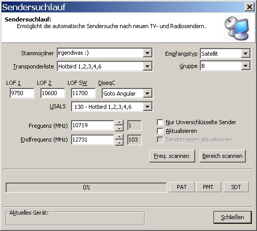

also meiner Meinung nach geht das mit Usals noch besser. Dafür muß dann die Position im DiSEqC Editor eingetragen werden.
Um Usals zu nutzen mußt du als DiSEqC "Goto Angular" angeben.
Danach kannst du aus der Liste (aufbauend auf die Tranponderdaten) den korrekten Satellite auswählen.
Das muß dann etwa so aussehen.

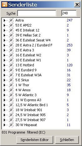

Anbei auch eine channels.dat Die einige Satpositionen enthält. Am besten den Filter für das Ausblenden von verschlüsselten Sendern aktivieren, die schwirren in der Liste auch noch umher. Astra 19° und 28° sind mehr oder weniger gut sortiert. 13° nicht wirklich. Die anderen positionen beinhalten nur wenige, im Moment ausreichende Einträge. ;)

Alle werden mit Goto Angular angefahren. Auf einigen Positionen sind nur Feeds eingetragen, also nicht wundern, wenn da kein Bild kommt,
aber zumindest die Schüssel sollte dann auf der korrekten Position stehen.

Das Goto Angular hat den Vorteil, das man sich nicht um die genaue Position kümmern muß, es ist nur wichtig, das der Motor + Schüssel korrekt ausgerichtet sind.
Bei "Use Positioner" ist man auf die im Motor gespeicherten bzw. selbst gespicherten Positionen angewiesen und nicht gespeicherte Positionen muß man auch erstmal finden.

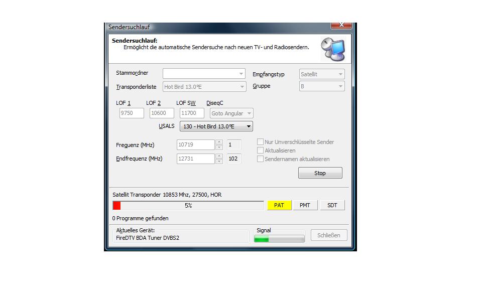

so hab ich es eigentlich gemacht(denke ich). es wird zwar gescannt, aber da sich die schüssel nicht dreht findet er auch nichts.
was mache ich falsch, oder hab ich irgendwo einen denkfehler drin?

hab grad versucht deine channels zu übernehmen, geht aber komischerweise auch nicht. er hat zwar die alte channelliste überschrieben, aber dann steht nur wieder astra bei mir drin.

Was ist den mit meiner channels.dat? Die mußt du gegen deine im Konfigurationsverzeichnis tauschen, importieren kannst du die .dat nicht.

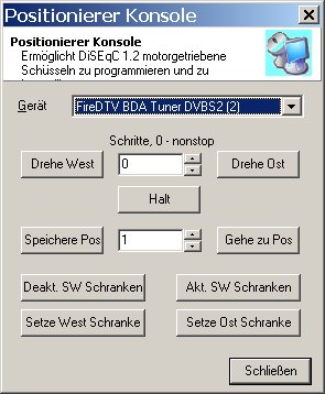

Dreht sich der Motor den, wenn du in der Positionierer Konsole (DiSEqC Editor -> Positionierer) eine Position wählst, in der Beschreibung zum Motor sollte eine Liste mit dem programierten Satpositionen enthalten sein, und dann "Gehe zu Pos" drückst?

in der positionerkonsole kan ich die schüssel manuell drehen.
auch gezielt auf eine Position per "Gehe zu Pos" fahren lassen?
