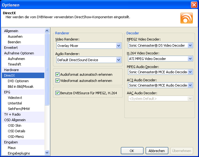

DirectX Renderer habe ich schon folgende verucht, aber es macht keinen Unterschied:
Overlay mixer
VMR9 Video Mixing Renderer

Einstellungen DirectX (siehe Screenshot)
