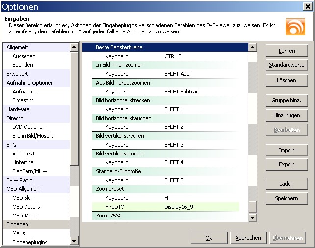

Nachdem in diesem Thread keine Antworten kamen, gehen ich davon aus, dass es noch nicht möglich ist, die Bildgröße und das Seitenverhältnis temporär zu ändern.
Hintergrund: Bei verschiedenen Videos kann es vorkommen (besonders bei AVIs), dass das Seitenverhältnis von DVBViewer falsch interpretiert und dargestellt wird. Wenn dies nun über den Standarddialog angepasst wird, muss nach diesem Film die Einstellung wieder zurückgestellt werden.
Es wäre prima, wenn es einen Dialog gäbe, der die Einstellungen nur temporär speichert, oder (noch besser) für jeden Film separat speichert.

das hätte ich auch gern.
ähnlich wie mit dem zahlenblock bei mediaplayer classic
4=schmaler
6=breiter
2=flacher
8=höher
*=default
beim beenden des jeweiligen filmes soll DVBViewer die einstellung wieder "vergessen", oder eben für den jeweiligen film abspeichern, wie auch oben schon angedacht.

dann mach das doch.
Leider ist genau diese Einstellung nicht temporär! Das ist ja das Problem...
Aber immerhin kann man Presets für das Seitenverhältnis mit einem Tastendruck wählen und so relativ leicht durchrotieren.
Edited by ZappoB
Starte den DVBViewer einfach mit DVBViewer.exe -x16389 oder erstelle die einen Inputbefehle für Zoomlevel Standard=16389 um das zurück zu setzen.
Du könntest das auch DVBViewer.exe -x16389 in der channelchange.vbs aufrufen dann wird das bei jedem Senderwechsel zurück gesetzt.
Das klingt so, als ob dann das aktuelle Preset auf seinen Standardwert zurückgestellt werden würde (Mutmaßung!) Das wäre aber auch nicht der gewünschte Effekt, da die Presets bereits sinnvoll (für mich) belegt sind. Oder wonach richtet sich "Zoomlevel Standard"?
Sorry stimmt nicht weit genug getestet. Aber mit -x16390 oder was halt sonst dein normales Zoomlevel ist sollte es gehen.
Zoomlevel 0=16390
Zoomlevel 1=16391
Zoomlevel 2=16392
Zoomlevel 3=16393

habe das nun mal ausprobiert.
leider funktioniert das stretchen nicht gleichmässig, sondern bei vertikal ab einem bestimmten punkt nur in die untere richtung.
das heißt, wenn man das bild vertikal vergrößert, wird der obere schwarze balken ab einem bestimmten punkt wieder größer, während der untere schmaler wird.
dadurch befindet sich das bild nicht mehr im horizontalen zentrum des bildschirmes, sondern verschiebt sich in den unteren bereich.
horizontal ist es dasselbe. verkleinern funktioniert symmetrisch, bis das bild versschwunden ist. vergrößern geht nur in sehr begrenztem rahmen nach beiden seiten, dann nur noch nach rechts :)
ich bräuchte nun irgendwann mal eine lösung, die auch funktioniert.
