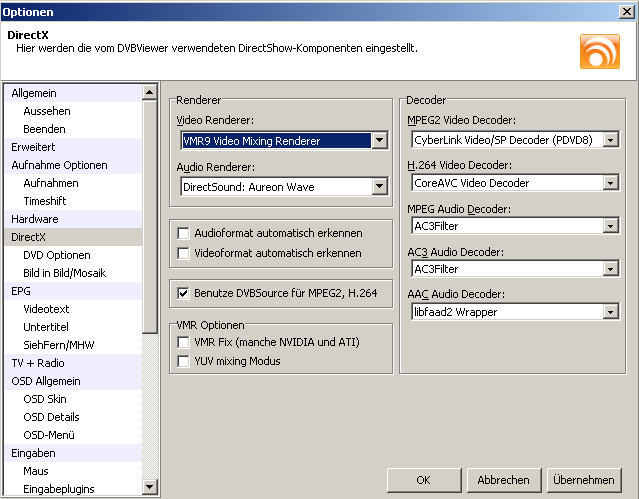

Thomas01 Posted June 12, 2008 Posted June 12, 2008 Hallo, ich versuche auch mein Problem hier zu schildern, gestern habe ich bis 2 uhr Nachts gekämpft und verloren ;-( Ich habe ein neuse HTPC System zusammengestellt, und bekomme den DVB Viever nicht vernünftig zum laufen. Ich habe GigaByte MA78GM-S2H und 512MB HD3450 Sapphire DDR2 Graka. Die neue Version von DVB Viever GE unter Win XP runtergeladen. So jetzt zu meinem Problem. Auf dem primären LCD angeschlossen an der HD3450 funktioniert alles bestens. Wenn ich den Player rüberziehe zum Beamer (angeschlossen an der HD3450) oder zum LCD-TV (angeschlossen an dem MA78GM-S2H HDMI) bleibt das Bild auf dem Player schwarz. Wenn das Bild mit ffdshow gerändert wird funktioniert es auch auf dem Beamer und LCD-TV. Allerdings ruckelt das dann bei HD Material. Schalte ich ffdshow ab ruckelt es nicht mehr aber ich kann nichts sehen auf den anderen Bildschirmen. Eingestellt Overlay Mixer. Habe die anderen auch versucht, aber dann wird das Bild unnatürlich zusammengestaucht, und teilweise bleibt es an einer festen Position im Hintergrund stehen, und ich kann das DVBViewer Fenster über den Bildschirm ziehen und nur teilweise das Bild sehen, was irgenwie im Hintergrund (noch unter dem Desktop) in voller Größe abgespielt wird. Ist irgendwie schwehr zu erklären. HD Material funktioniert aber mit TV Center auf allen 3 Bildschirmen. Ich habe die Satkarte Skystar HD. Auch wenn das Thema schon vielleicht behandelt wurde, würde ich mich sehr über eine Antwort freuen, weil ich im Forum nichts gefunden habe. Und schon am verzweifeln bin. Auf dem alten System hat alles funktioniert nur zu langsam :-( Vielen Dank. Quote
Tjod Posted June 12, 2008 Posted June 12, 2008 Ein gestauchtes Bild bei VMR ist mir bisher nur beim DVBViewer Pro bekannt. Da kommen einige verbugte Grafikkarten Treiber nicht mit der Art zurecht wie der das OSD einbindet. Deshalb gibt es da VMR Fix und YUV mixing um das zu umgehen. Aber beim DVBViewer GE sollte es das Problem eigentlich nicht geben da dort das OSD so wie so anders eingebunden wird. Quote
Thomas01 Posted June 12, 2008 Posted June 12, 2008 Ich werde mir heute noch mal die Pro Version runterladen und es damit versuchen. Hab mich schon lange nicht damit beschäftigt, weil es auf dem alten Rechner super gelaufen ist. Und man kennt es ja: never change a running system Quote
Tjod Posted June 12, 2008 Posted June 12, 2008 Den DVBViewer GE kannst du drauf lassen. Einfach den DVBViewer Pro in ein anderes Verzeichnis Installieren. Quote
Thomas01 Posted June 12, 2008 Posted June 12, 2008 Ok hab noch mal nachgeschaut und ich habe tatsächlich die Pro Version instaliert gehabt. Wocher bekomme ich das "VMR Fix und YUV mixing"? Quote
Thomas01 Posted June 12, 2008 Posted June 12, 2008 ok ich habs man mus erst den VMR9 aktivieren, dann erscheinen die Auswahlpunkte. Und siehe da, es funktioniert auch auf dem 2ten Display :-) Vielen Dank für die Hilfe. Quote
