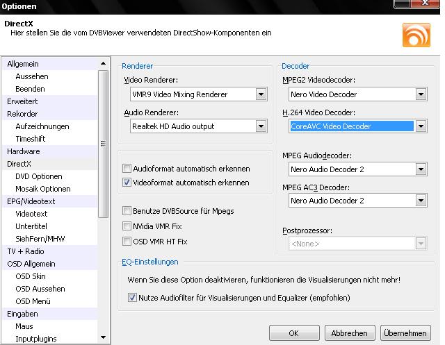

würde gerne mein Nero HD Decoder ins DVBViewer einbinden aber leider zeigt mir der viewer diesen nicht an jemand eine idee ? ... danke im vorraus
Also Nero erkennt er wohl wie man sieht ....

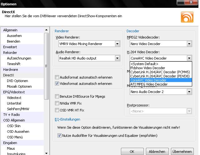

http://img380.imageshack.us/img380/9789/93948123qa6.jpg
aber leider nicht für den H.264 modus ...

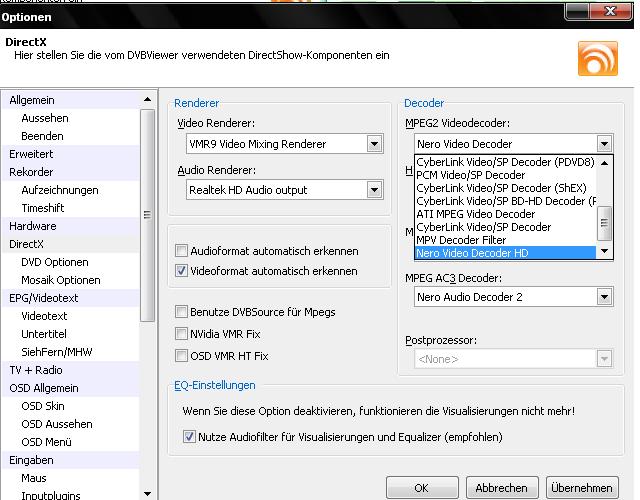

http://img380.imageshack.us/img380/4207/87383508hu1.jpg

Zunächst müsste man den Decoder mit einem geeigneten DirectShow-Werkzeug genauer untersuchen - ich kann das leider nicht selbst machen, da er bei mir nicht vorhanden ist. Am besten ist dazu GraphStudio geeignet. Dort würde ich den Decoder zunächst unter Graph -> Insert Filters suchen, und, falls vorhanden, einfügen (Insert). Ebenso den DVBViewer Filter (DVB Source) und dann probieren, ob sich der H.264 Output Pin des DVBViewer Filters mit dem Input Pin des Nero Decoders verbinden lässt - einfach auf den Output Pin klicken und mit gedrückter linker Maustaste die Verbindung zum Input Pin ziehen.
Je nach dem, wie der Test ausfällt, geht es dann weiter...
Warum willst du unbedingt den Nero Decoder anstatt CoreAVC oder PowerDVD 8 (die du ja hast)?
laut Ati unterstütz nero meine 1950 pro 512mb mit avivo HD ... wollte nur mal gerne testen ! ,,, bild ist leicht verschwommen bzw. zieht schlieren sag ich mal ... ton passt gelegentlich nicht zum mund :D -..... gruß
