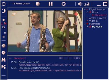

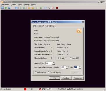

I have the a problem with DVBViewer 3.9.4.0 and my Technotrend DVB-C 1501 card. After a standby situation the card won’t give any image. But when I turn on the program TT-media center de DVB-C card is “unlocked “ and give me a picture.

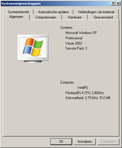

System: Windows XP SP3

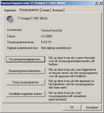

Drivers: TT-budget BDA DVB-C 1501 version 5.0.0.19
C:\Program Files\DVBViewer\ttBdaDrvApi_Dll.dll (version 1.0.1.15)

Neuerungen in der Version 5.0.0.19
- Frontend TT-budget C-1501 wurde überarbeitet. Im Fall einer Initialisierung ohne vorhandenes
Signal (z.B. beim Rechnerstart kein Kabel angeschlossen), wird beim ersten Tunen eine
Reinitialisierung vorgenommen.
- Für die korrekte Funktion ist das TTBdaDrvApiPaket_1_0_1_16 erforderlich.
