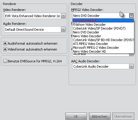

Ich hab heut früh 2-3 durchprobiert und jetzt bei nach deinem Reply nohmal alle von oben bis unten (s. Screenshot).
Der Astra HD+ Kanal wird nicht mit dem ffdshow Filter, sondern standardmäßig mit dem Cyberlink H .264 Decoder decoded und da besteht genau das selbe Problem und den würde ich nicht zu ne verminderten Auflösung zählen?
Aber sag ja nix, da ich mich da ja nicht so auskenne und auf deine Erfahrung angewiesen bin, hab ichs natürlich heut früh und jetzt nochmal ausprobiert, leider erfolgslos. Vielleicht liegt es ja an der HW
