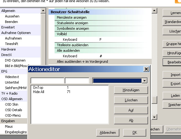

Hat es denn schon jemand hinbekommen, den DVBViewer im Standardfenster nicht im Vordergrund und bei Umschaltung auf Ansicht ohne alle Leisten dies dafür mit aktivierter Einstellung für "immer im Vordergrund" zu konfigurieren?!
kein Problem, hier klappt das. :rotfl:
Der ActionEditor wir in den allermeisten Fällen erheblich unterschätzt!
Wie man mit dem ActionEditor arbeitet erfährst du hier -> http://www.DVBViewer.info/forum/index.php?showtopic=9389
:angry:
Hallo HDV,
besten Dnk für den Tipp, das funktioniert ja wirklich! :angry:
Wenn man das jezt noch als Schaltfläche in der Menüleiste ablegen könnte...
Hatte mir das umschalten per # Taste angewöhnt, leider kann ich diese Belegung
scheinbar nicht editieren sondern muss für den neuen Befehl eine andere Taste
verwenden.
Kann man da was machen?

klicke die Zeile mit dem # an.
Danach auf Löschen klicken, somit wird die Taste für andere Funktionen freigegeben.

Mit Kommandoparametern könntest du eine Schaltfläche/Verknüpfung in der Taskleiste erstellen.
-> http://wiki.DVBViewer.info/index.php/Kommandoparameter
Das wären dann die Parameter -x1 und -x71
:angry:
Wie gesagt, ich hab's genauso gemacht und jetzt haut das auch hin, ich danke Dir!
