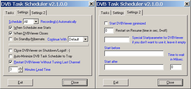

so installierst du den DVB Task Scheduler -> 10 Schritte für den Task Scheduler
Die Einstellungen nimmst du wie im Bild dargestellt vor:
Danach schließt du den Scheduler über "Exit". Der muß nicht mitlaufen, außer du willst das -> Autostart nach Standby.

wenn der DVBViewer beendet wird und es Timer gibt und der TaskScheduler in den Optionen des DVBViewer eingeschaltet wurde. Dann wird der DVB Task Scheduler unsichtbar gestartet, nachdem der DVBViewer beednet wurde.
