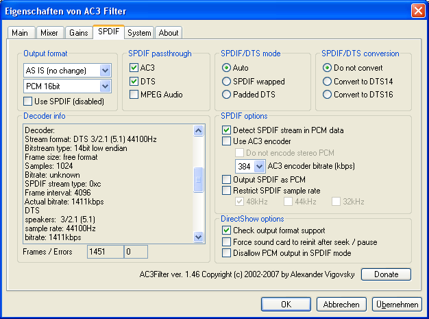

bei diesen Wave Dateien sind die DTS-Frames in normalem PCM verkapselt. Um sie abzuspielen braucht man beim Mediaplayer Classic nur den AC3Filter entsprechend konfigurieren. Dort setzt man in den Settings zunächst auf dem Reiter "System" den Haken bei "Use AC3 Filter for PCM". Hierdurch wird für die normale wav/pcm Wiedergabe der AC3Filter benutzt. Wenn man jetzt noch unter dem Reiter "SPDIF" den Haken bei "Detect SPDIF stream in PCM data" setzt, dann erkennt der AC3Filter daß in dem PCM Stream in Wirklichkeit DTS-Frames stecken und dekodiert sie. Das sieht im Statusfenster vom AC3Filter dann so aus:

Das ist nicht so schwierig. Du installierst es gemäß beigefügter ReadMe. Weiterhin muss der AC3 Filter als Audiodecoder vorhanden sein, der auch für andere Audioarten empfehlenswert ist (einstellbar im DVBViewer in Optionen -> DirectX). Unter Startmenü/Programme kannst du die Konfigurationsseite des AC3 Filters öffnen und alles wie von NanoBot angegeben einstellen.
Danach startest du den DVBViewer, wählst unter Plugins -> Audio Postprocessor den AC3 Filter aus und versuchst, die DTS-Datei abzuspielen.

Ha! Ich kann die unter dem oben von mir geposteten Link downloadbaren DTS-WAV-Dateien auch ohne DTS-Hardware mit dem DVBViewer abspielen. SPDIF ist also nicht zwingend notwendig. Der AC3 Filter als Audio-Postprocessor erkennt den DTS-Inhalt einwandfrei, schaltet seinen DTS-Decoder ein und gibt das 6-Kanal-Resultat an die Soundkarte aus. Das entscheidende Häkchen ist wie von NanoBot angegeben "Detect SPDIF stream in PCM data".
