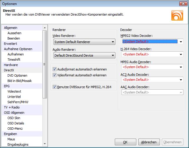

ich habe folgendes eingestellt in DVBViewer:

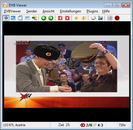

und das Bild schaut so aus:
Bei Vollbild siehts schrecklich aus. Wie oder was muß ich einstellen damit es funzt!?

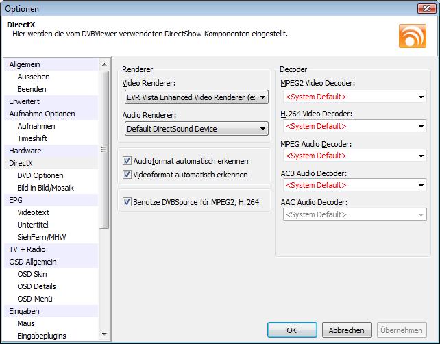

Wenn ich diese Einstellungen nehme:

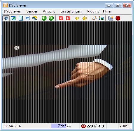

dann erhalte ich dieses Ergebnis:

Die Streifen hängen an Grafikkarten Treiber die nicht mit EVR zurecht kommen stell einen anderen Renderer ein.
Und stell einen Decoder fest ein System Default kann alles sein und ist nie gut.

das erste bild sieht eindeutig nach fehlendem/falschen Deinterlacing/Resizing aus, beispiele siehe: http://www.100fps.com/
