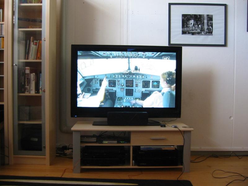

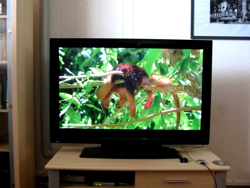

Auf den Bildern sieht's nicht so toll aus, habe eine uralte DigiCam, aber die Dimensionen kommen rüber. Unterhalb des Fernsehers sieht man links den Digital Vollverstärker und rechts den Compi im schwarzen MediaPC Gehäuse. Wahrscheinlich kommt alles weg und der Screen wird dahinter an der Wand aufgehängt. Muss mal gucken wann ich die nötige Motivation finde dafür :-)
