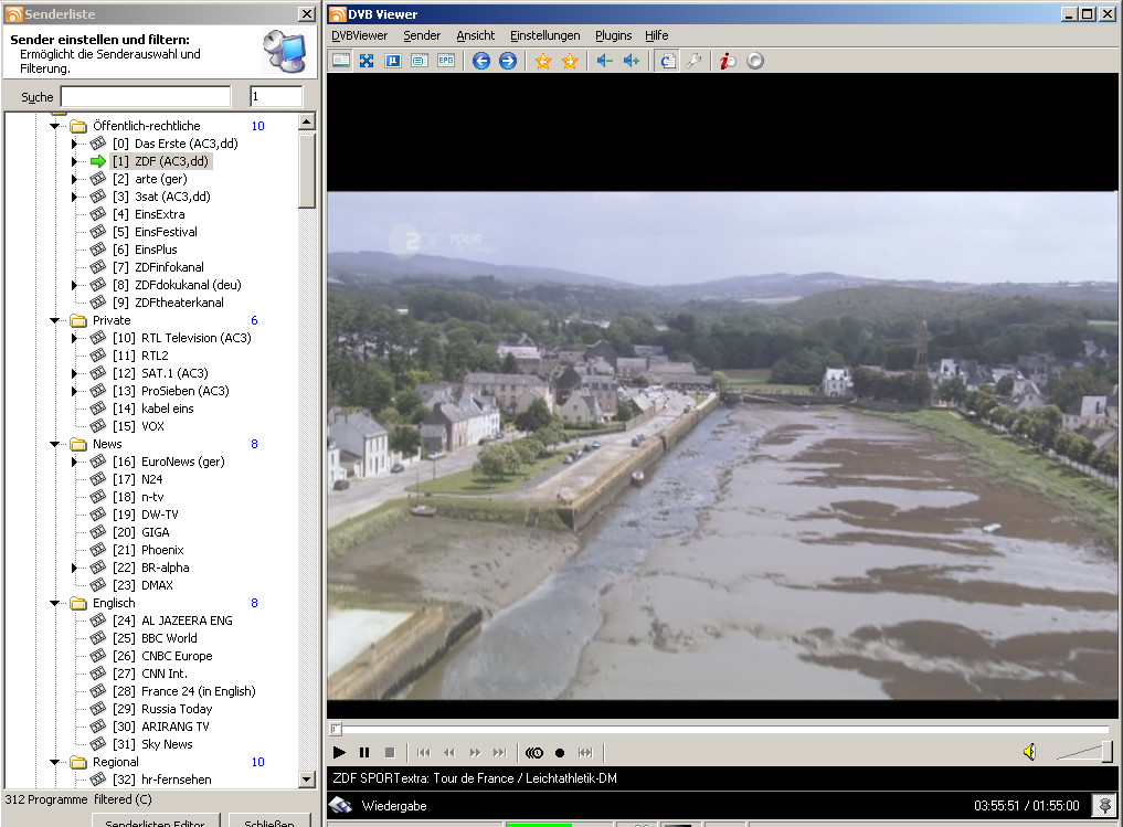

Um den Umgang mit dem Viewer übersichtlicher zu gestalten, habe ich mir zunächst die DVB-Bar geladen, die hat aber meinen Desktop durcheinanander gebracht.
Dann habe ich per Kommandozeile -x7 den Start der Senderliste (im Favoritenmodus) veranlasst. An sich ganz gut, mein Anliegen ist damit erfüllt.
Nur: Wenn ich mich für ein Proramm entschieden habe und in den Vollbildmodus gehe, liegt die Liste über meinem Bild...

Vielleicht könnte Tjod mir ja nochmal sagen, wie man die Senderliste andockt ans Vollbild - dann wäre ich schon mal weiter.
Zum andocken einfach die Senderliste direkte Links oder rechts neben dem DVBViewer Positionieren. Dann bewegt sie sich mit dem DVBViewer Haupt fester mit.

ABER: Wenn ich mit angedockter Senderliste auf Vollbild gehe, dann bleibt die Senderliste sichtbar und steht im Bild...
das ist ja auch normal. Es bringt doch wenig, wenn man extra aus dem Vollbild muß um einen Sender mit der Senderliste zu wechseln.
Wenn du also Vollbild aktivierst, dann klicke einfach nochmal das Videobild an und schon ist die Senderliste inter dem DVBViewer verschwunden.
Ein Klick auf K (ist als Standart so festgelegt) öffnet die Senderliste, ohne das man den Vollbildmodus verlassen muß.

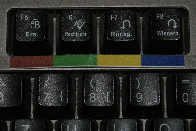

Das OSD ist nämlich eigentlich für die Bedienung mit Fernbedienung gedacht. Weil die PC-Tastatur keine rote/grüne/gelbe/blaue Taste hat, wurden diese Funktionen auf die Tasten F5 bis F8 gelegt.
meine schon. :bye:
Darum hab ich mir auch schon vor mehr als zwei Jahren einen kleinen Farbbalken gemacht und diesen unter die F5678 Tasten geklebt. :(
