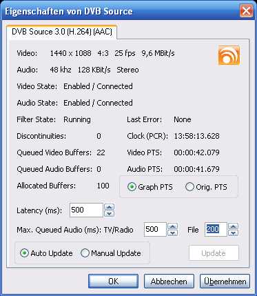

Am DVBViewer liegt es nicht. Hier ruckelt nichts. Nur das AR wird nicht korrekt erkannt aber das lässt sich händisch korrigieren. Was zeigt denn die ansicht des source filters?

Was meinst Du mit AR und was muss ich wo korrigieren? Anliegend ein Screenshot des Source-Filters:
AR Aspect Ratio = seitenverhältnis. Gesendet wird mit einer auflösung von 1440*1080 (wie z.b. bei der BBC). Dargestellt werden muss es als 16:9, was der source filter hier aber nicht erkennt. Es wird entsprechend des pixelverhältnisses gerendert. Wählt man fest 16:9 statt auto, stimmt es wieder.
