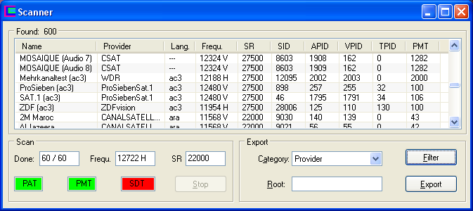

Griga Posted December 15, 2003 Posted December 15, 2003 Im angehängten Bild eine Übersicht der zur Zeit auf Astra frei empfangbaren Sender mit AC3-Audio, mitsamt den dazugehörigen Audio-PIDs: Quote
marcwilmots10 Posted December 16, 2003 Author Posted December 16, 2003 Euer Service ist echt Weltklasse. Hinzufügen möchte ich noch, daß es die Demoversion noch gibt und zwar im Downloadbereich. Das Bild ist mit der Demoversion196 auf einem Server der TU-Ilmenau verknüpft. Quote
