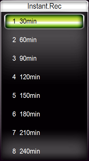

Tjod Posted July 15, 2008 Posted July 15, 2008 Eine Möglichkeit das beim Start einer Sofort Aufnahme ein OSD Fenster aufpop wo die Laufzeit angegeben werden kann gibt es ja schon lange von admi-ral über den startrec.vbs. Einfach in der obersten Zeile helper ergänzen dim i, Timernumber, Text, helper und if instant = true then helper = osd.showpopup("Instant.Rec","30min,60min,90min,120min,150min,180min,210min,240min",True) 'osd.showinfointvpic helper & " helper",10000 helper = helper +1 dim timeritem set timeritem = timermanager.item(ID) if helper > 0 then timeritem.endtime = dateadd("n",helper*30,now) end if vor end sub einfügen. Mit etwas mehr Aufwand sollte es auch möglich sein das um die Option bis zum Sendung ende zu erweitern. PS: mal wieder ein beispiel was man alles über die Scripte machen kann. Quote

ZappoB Posted July 16, 2008 Author Posted July 16, 2008 ich finde es wichtiger, eine manuelle aufnahme gleich wieder mit dem selben knopf auszuschalten. Warum? Wieso nicht mit der Stop-Taste? Außerdem ließe es sich trotzdem realisieren, wenn man einen Timeout einbaut, ähnlich dem Kanalwechsel: Nur wenn die Rec-Taste innerhalb von 2 Sek. wiederholt gedrückt wird, ändert sich der Zeitwert, ein Tastendruck nach 2 Sekunden könnte die Aufnahme wieder beenden. Ich würde aber trotzdem die Stop-Taste bevorzugen (siehe Standalone-Geräte). @Tjod: Das geht zumindest schon mal in die richtige Richtung. Könnte man in diese Liste auch noch die aktuelle Sendung einpflegen? Quote
Tjod Posted July 16, 2008 Posted July 16, 2008 Könnte man in diese Liste auch noch die aktuelle Sendung einpflegen?Ich denke ja, aber ich habe keine Ahnung von VB Script. Man müsste den Wert von #TV.Now.Stop einlesen (ich würde dann noch gucken ob das noch mehr als 5 Min sind wenn nein #TV.Next.Stop einlesen). Dann müsste man für die Auswahl timeritem.endtime halt noch entsprechend setzen. Sollte sich keiner finden der das macht Versuch ich mich vielleicht daran. Das kann aber dauern da ich mich mit VB wie gesagt überhaupt nicht auskenne. Sollte sich jemand anderes daran versuchen wollen, würde ich empfehle "DVBViewer COM Interface" und DVBViewer Spy an zugucken. Quote
