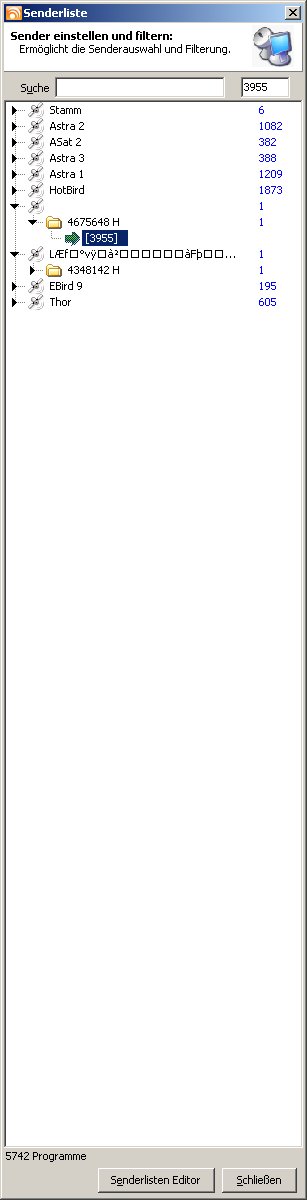

Darwin Posted August 13, 2008 Author Posted August 13, 2008 Nach zwei weiteren Zwangsverkleinerungen habe ich die automatische Senderaktualisierung mal ausgeschaltet! Gestern war Alles okay! Heute - Rechner war aus in der Nacht - folgende völlig neue, vorher nie gesehen Senderlisten - Einträge! (man beachte auch die Frequenzen ) Quote

Derrick Posted August 13, 2008 Posted August 13, 2008 ..aliens in der nacht? 2 kanäle wurden doch gefunden, mit welchen parametern? Quote
Darwin Posted August 13, 2008 Author Posted August 13, 2008 Jede DLL und jeder DirectShow-Filter innerhalb des DVBViewer-Prozesses kann das mit einem verunglückten Pointer bewerkstelligen Klingt plausibel. Da ich in der Anfangszeit auch eine ganze Reihe von Sachen - mehr ohne wirklichen Plan von DirectX - ausprobiert habe, könnte das schon recht wahrscheinlich sein. Zumal jetzt auch zum ersten Mal wirklicher Müll drinsteht! Dann werde ich bei nächster Gelegenheit mal das System komplett neu aufsetzen. (hatte ich eh bald vor) mit welchen parametern Habe ich nicht nachgeschaut. Hatte Angst, ich könnte einen hochfrequenten Angriffsbefehl an die Invasionflotte hinter dem Mond absetzen Quote
Griga Posted August 13, 2008 Posted August 13, 2008 Wirklich in Frage kommen nur DirectShow Filter, die zum Zeitpunkt des Geschehens unter Ansicht -> Filter verzeichnet sind. Könnte aber wie gesagt auch was anderes sein, das der DVBViewer verwendet - ein anderer Prozess (sprich ein anderes laufendes Programm) kommt dagegen nicht in Frage. Aufräumen ist jedenfalls nicht die schlechteste Idee. Dass es sich um einen Bug direkt in der Verwaltung der Senderliste handelt, glaube ich nicht. Dann wäre er schon mehrfach auf ähnliche Weise aufgefallen und besser reproduzierbar, also kurz gesagt ein "ordentlicher" Fehler (wenn wir schon Fehler machen, dann machen wir sie ordentlich ). Die Symptome sind jedoch typisch für Sabotage um drei Ecken rum, die von mehr oder weniger zufälligen Bedingungen abhängt. Quote
