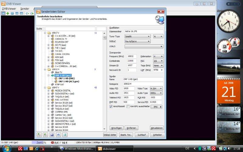

Hallo
Also ich habe die gleiche TV Karte
und finde den ORF HD Kanal problemlos,egal ob die ORF Karte im CAM drinnen steckt
oder nicht
Du must nur eine neue Transponderliste 192 haben und dann einen Suchlauf machen
siehe Anhang
10832 H ist hier die Frequenz für ORF HD
0192.ini
