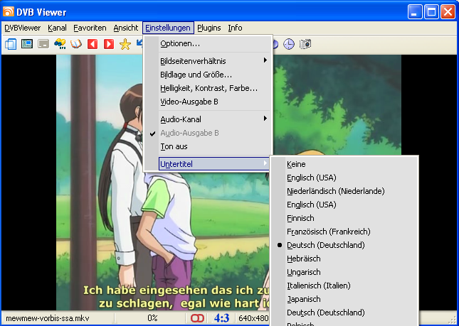

Griga Posted August 10, 2008 Posted August 10, 2008 Danke. Das ist schon mal was. Das Video in dem Matrix-Trailer ist RV40 und braucht einen Real Media Decoder. Habe ich nicht. Das Manga mit XVID-Video gibt schon mehr her. In meiner DVBViewer GE-Testversion werden die Untertitel dargestellt, und ich kann auch die Sprache umschalten. Allerdings ist das Untertitel-Format ungewöhnlich (SSA). ffdshow packt es nicht. SSA-Unterstützung kann man zwar in der ffdshow Videodekoder Konfiguration aktivieren, da steht jedoch "experimental". Der DirectVobSub-Filter, den ich über eine Option auf der Eigenschaftsseite des Haali Media Splitters einfügen lassen kann, stellt die Untertitel dar. Die Option macht allerdings nur in meiner Testversion Sinn, die gezielt den Subtitle Output-Pin des Haali Splitters mit dem DirectVobSub-Filter verbindet. Man muss schon sehr genau schauen, wie man die beteiligten Komponenten (Haali Splitter, ffdshow, DirectVobSub) konfiguriert, damit es tatsächlich funktioniert. Gibt es irgendwo noch mehr MKV-Samples mit Untertiteln? Quote
Scan Posted August 10, 2008 Posted August 10, 2008 Hi ich hab nur die gefunden, könnte dir von meiner Troja HD-DVD mal ein mkv machen muss nur sehen wie ich das cutten kann mit subtitles, aber bekomme ich schon hin. Klappt aber erst Montag. Schau nochmal hier. Superman returns Sample Subtitles Sample Quote
Griga Posted August 10, 2008 Posted August 10, 2008 Nochmals danke... ich glaube, das reicht. Mit den Samples und einigem Herumprobieren konnte ich das im DVBViewer GE gut in den Griff kriegen. Quote
