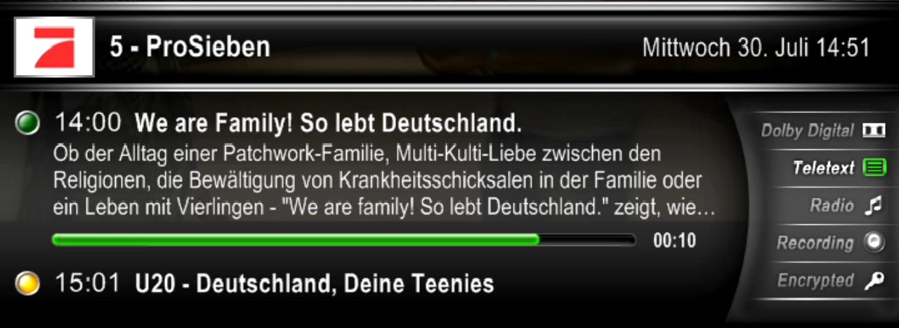

nicklos Posted July 30, 2008 Posted July 30, 2008 Hallo, ich habe seit dieser Woche den DVBViewer Pro 3.9.4.0 unter Windows Vista SP1 im Betrieb. Da sind mir 2 Dinge unangenehm aufgefallen. Zum einen ist das schwarze OSD sehr unscharf, besonders im Vollbild schleichen sich richtig unschöne Designfehler ein, z.B. ist die Schrift nicht mehr schön lesbar. Schwer zu beschreiben, eine Art Krakelschrift teilweise, man kann es lesen, aber schön sieht es nicht aus. Das andere Problem ist, wenn ich den DVBViewer starte und ARD als erstes aufgerufen wird, dann erhalte ich schwarze Balken links und rechts. Schalte ich dann auf RTL um und dann zurück auf ARD, dann gehen die Balken weg und alles ist normal wie es auch sein soll! Viele Grüße nicklos support.zip Quote
dionysos Posted July 30, 2008 Posted July 30, 2008 das unscharfe osd tritt auf, wenn als renderer etwas anderes als "overlay" ausgewählt wird. bei den balken scheint es ein problem mit der Bildformat Umschaltung zu geben. die hast du auf "automatisch" stehen nehme ich an? Quote
nicklos Posted July 30, 2008 Author Posted July 30, 2008 Dann scheint es bei Vista noch nicht den perfekten Renderer zu geben. Overlay kann man ja vergessen, da bekommt man Kopfschmerzen. Korrekt, ich habe hab bei Bildseitenverhältnis Auto gewählt. Quote
SnoopyDog Posted July 30, 2008 Posted July 30, 2008 Hi! Ich habe Vista nur auf dem Notebook und mit dem Chip nVidia Quadro FX 1600 M und ich sehe es hier auch. Als Renderer kann man bei dieser Kombination von Software und Hardware nur den EVR einstellen! Mit allen anderen Renderern ruckelt das TV Bild nach kurzer Zeit wie verrückt. Aber unscharf ist das OSD nicht, nur die Texte sehen "verpixelt" / schlecht gerendert aus. Und es bleibt links und rechts immer ein Rest vom OSD zurück, wenn 4:3 Beiträge auf einem 16:9 Display angesehen werden und man das OSD schließt. Ein Glück, daß ich auf allen "produktiven" DVBViewer PCs Windows XP und nicht diese "Betriebssystem-Katastrophe" einsetze. Probleme mit Vista (außerhalb DVBViewer) kann ich auch sonst jede Menge aufzählen. Quote

dsimi Posted August 4, 2008 Posted August 4, 2008 als, jeder der zackiges osd hat wird höchst wahrschaeinlich eine geforce haben. ati besitzer sollten dieses problem nicht haben. wieso das so ist ist mir nicht klar. ich hatte vor eineigen wochen 9600er geforce gekauft. mit evr zackicges osd. zurückgebracht und ati 3850, 3870 und ltzt endlich habe ich mich für 4850 entschieden. bei allen ati's ist das osd egal mit welchem renderer super scharf keine zacken nichts, perfekt. der einzige unterschied zu 3000 serie 4000 hat ein natürliches bild. es gibt kein receiver auf dieser welt der so ein tolles bild wiedergeben kann wie nova s2 hd in kombi mit 4850 ati radeon. Gestochen scharf. + sd kanäle haben rauschunterdrückung usw. liebe DVBViewer fans ich kann euch die 4850 nur empfehlen. Quote
