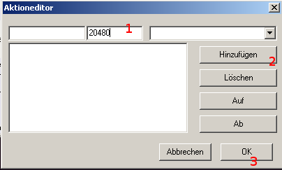

Wenn du im Aktion Editor eine Aktion ID >=20480 eingibst wird der Command.vbs aufgerufen.
Und dafür kannst du dann wie Für alle anderen Befehle auch einfach eine Taste anlernen.
