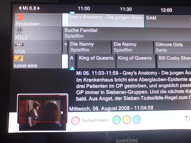

ein weiteres problem wäre, dass in der timeline ansicht ist unten links das vorschaufenster. allerdings ist es bei mir mit overlay so, dass das bild nicht in der höhe sondern in der breite ausgerichtet wird, daher rutscht das bild immer bei 4:3 format nach unten aus dem rahmen und das sieht nicht wirklich schön aus.

jetzt bleibt nur noch das problem mit der nicht passenden "vorschau". sie wird wie gesagt in der breite angepasst ud nicht in der höhe!
wird ein 16:9 signal übertragen passt alles wunderbar. ansonsten siehe anhang (roter kasten stellt eigentlichen fensterrahmen dar).
