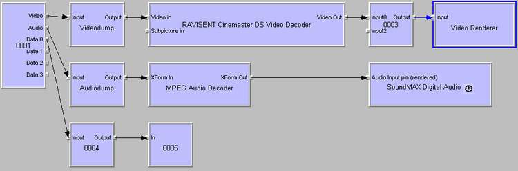

Elmar Posted December 28, 2003 Author Posted December 28, 2003 Euro1080: Das scheint wohl doch was zu werden - siehe hier. @schmacky Ja, unbefriedigend ist die Bastlerei allemal. Wenn man diverse Komponenten mit meheren Ein- und Ausgängen miteinander verbindet halte ich es jedoch generell schon für eine elegante Lösung, das mit einem grafischen Editor aus Blockschaltbild-Ebene zu machen. @Uwe2: Danke für die Tipps. DXVA habe ich geschafft einzuschalten und bin nun auch bei <30% Prozessorlast. Das Bild kommt mir nun einen Tick unschärfer vor. Entweder ist es nur Einbildung, oder es hängt mit irgend einer Skalier oder Deinterlace-Weave/Bob-Geschichte zusammen. Ist aber zunächst mal egal, am kleinen Monitor ohnehin kaum zu sehen und am Projektor in voller Auflösung habe ich es noch nicht verglichen. Viel schlimmer: Ich habe immer noch keinen Ton bei HDTV Meine Versuche mit der Vollversion scheiterten heute genauso, wie die ersten Gehversuche mit der TE-Version. Normales PAL-TV klappt einwandfrei, mit Bild, mit Ton. Nur bei Euro1080 stottert der Ton etwas - bis er schließlich ganz weg ist. Ich habe (zugegebenermaßen mangels Know-How ziemlich chaotisch) verschiedene Filter/Decoder ausprobiert - immer mit ähnlichem Ergebnis. Nur Marfis Renderer - da hatte ich noch nie ein Bild und ab und zu hängt sich der Rechner ganz auf. Dann wollte ich mit Graphedit experimentieren - nur fehlt mir dafür die Erfahrung. Trotzdem - hier eine der (auch) nicht funktionierenden Varianten: Quote
Elmar Posted December 28, 2003 Author Posted December 28, 2003 Möglicherweise hängt es ja direkt mit dem Euro1080-Format zusammen. Ich habe den Sender durch den Kanalsuchlauf automatisch "finden lassen" - und keine Einstellungen geändert. Oder Euro1080 hat ein etwas verkorkstes Tonformat? Hier auf jeden Fall eine der (nicht funktionierenden) Setup.ini Setup.ini Quote
Derrick Posted December 28, 2003 Posted December 28, 2003 ..der ton in deinem graphen endet im nirvana Quote
Elmar Posted December 28, 2003 Author Posted December 28, 2003 Sorry - ich kann den Graphen nicht interpretieren. Graphedit habe ich erst seit heute und ansonsten bin ich auch recht unerfahren OK . 1 - ich dachte bei "SoundMAX Digital Audio" würde der Ton an der Soundkarte landen 2 - warum funktioniert es bei 576i? Quote
Derrick Posted December 28, 2003 Posted December 28, 2003 ..mit der graphologie hab ich's auch nicht so aber wenn du connnect to remote graph machst, müssen bild und ton bei irgendeinem renderer landen Quote
Elmar Posted December 28, 2003 Author Posted December 28, 2003 Uff - endlich ein Stück weiter: Bild und Ton gleichzeitig. Hauptproblem: Der Ravisent-Video-Decoder konnte nicht zusammen mit Marfi's Renderer. Also habe ich irgendwo eine WinDVD-Player-CD ausgegraben, diesen installiert und dessen Audio- und Videodecoder zusammen mit Marfi benutzt. Hurra - erstmals gleichzeitig Bild und Ton! Nur ruckelte es ganz, ganz heftig. Auslastung 100% Nächste Hürde: DXVA einschalten. Das gab es mehr Stolperfallen als ich es erwartet habe, hingekriegt habe ich es dann doch. Prozessorauslastung laut Taskmanager im Schnitt ca. 30% (18-38%). Und Ruckeln ==FAST== weg. So alle paar Sekunden ein Zucken. Mal sehen, wie ich da weiterkomme. Quote
