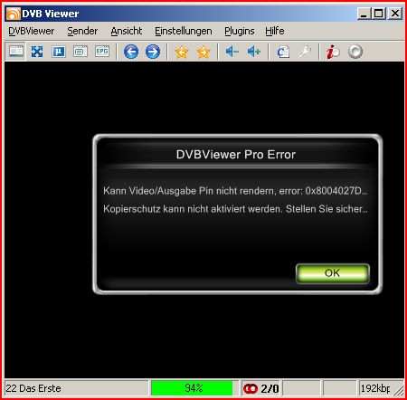

ich nutze auf einem WinXP Pro, SP2 mit Adminrechten den DVBViewer Pro bereits seit mehreren Jahren mit einer AirStar DVB-T PCI-Karte.
Seit dem ich letztens auf Version 3.9.4.0 upgedatet habe, erfolgt beim Umschalten von einem Sender zum anderen folgende, auch im Anhang befindliche Fehlermeldung:
Kann Video/Ausgabe PIN nicht rendern, error: 0x8004027D
Kopierschutz kann nicht aktiviert werden. Stellen Sie sicher...
Mehr ist leider nicht zu lesen.
Die Meldung verschwindet zwar nach ein paar Sekunden, ist jedoch verwirrend, vor allem, da dieser Rechner als Quelle für einen Stream verwendet wird, der von VLC-clients in unserem Newtzwerk empfangen wird. Bis die Fehlermeldung verschwindet, friert nämlich das Bild der clients ein.
Kann mir jemand verraten, welcher "Kopierschutz" hier gemeint sein soll. Es geht schließlich um den Empfang eines freien Fernsehkanals, nicht um das Anschauen einer DVD oder den Empfang einer PayTV-Sendung.
Besten Dank schon mal im Voraus
Markus
Das ist keine meldung vom Viewer, sondern die stammt vom sonic decoder.
Warum die auftaucht, weiss ich nicht, hab ich vorher noch nie gesehen. Schau mal ob unter Optionen -> erweitert -> das ignoriere fehlermeldungen hilft.

Hallo Lars_MQ,
wow, das ging schnell!
Ist zwar eine quick 'n dirty Lösung, da aber ansonsten die Funktionalitäten des Players nicht beeinträchtigt sind, nehm ich die auch gerne in Kauf.
Dein Ansatz hilft auf jeden Fall. Super! Besten Dank!
