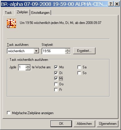

könnte der DVB Task Scheduler wiederholende Timer nicht so auswerten, das er im entsprechenden Task unter dem Tab Zeitplan entweder "täglich" oder "wöchentlich" als Eigenschaft vergibt?
Den es könnte ja gut sein, das der Rechner mal zum entsprechenden Zeitpunkt nicht an ist und somit der Task einfach verfällt. War das nun der einzige Task, wird der DVBViewer nicht mehr gestartet, sodas auch der folgende Timer durch den DVB Task Scheduelr nicht erstellt werden können.
könnte schon. allerdings mußt du auch bedenken, daß ein wiederholender Tasks z.B. immer Montags, Dienstags, Mittwochs sein kann. Das wiederum läßt sich dann nur mit 3 getrennten Tasks abwickeln usw....
ich dachte, das es sich irgendwie über diese Eigenschaften Seite lösen läst.

@hdv
Das sieht doch eigentlich vernünftig aus auf der geposteten Eigenschaftsseite. Könnte doch genau die Problemlösung sein, mal sehen was "Hartwig" dazu sagt.
