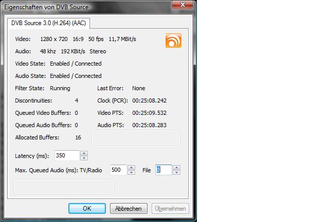

Mattes24 Posted September 3, 2008 Author Posted September 3, 2008 (edited) Sieht bei so aus, wie im attachment. Ja, der Ton ist OK Edited September 3, 2008 by Mattes24 Quote
Tjod Posted September 3, 2008 Posted September 3, 2008 Also da kommt schon mal das Video an. Da habe ich keine wirkliche Idee was danach falsch läuft. Du könntest dir mal GraphStudio herunterladen ( http://blog.monogram.sk/janos/tools/monogram-graphstudio/ ). Und dann wären die Wiedergabe im DVBViewer läuft auf File > Connect to remotgraph > Connect gehen. Von den Wiedergabe Graph dann über Graph > Make Graph Screenshot einen Screenshot machen vielleicht kann man in dem was ungewöhnliches sehen. Quote
