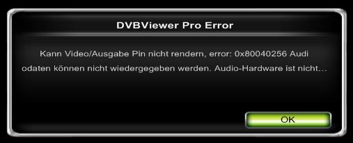

Sooo sry noch nen edit...und zwar bekomme ich jetzt beim starten des DVB Viewers eine Fehlermeldung hab ich auch mal nen Screen von hochgeladen, und zunächst habe ich dann auch keine Soundausgabe...ich muss erst auf AC3 umschalten dann geht es wieder...auch auf dem "normalen" Kanal...

Achja Direct Sound ging auch aber da kam ja immer diese Fehlermeldung zum beginn und so geht es ja jetzt auch :)
