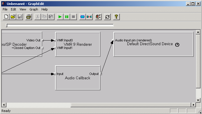

Genau das wird aber im DVBViewer anscheinend NICHT realisiert: GraphEdit > File > Connect to remote graph, Doppelklick: DVBV_SoundMaster.gif. Taktmaster ist hier NICHT die TV-Karte, sondern die Soundkarte! Wie kann man damit Live-TV ohne bRüB anzeigen???
In einem anderen Beitrag wird die Verwendung von ReClock getestet, wobei aber Probleme auftraten. Lt. readme.rtf (extrem aufschlussreich bzgl. Taktverteilung!) des zug. Installationspaketes ReClock wird die für LiveTV erforderliche Art der Synchronisation (TV-Karte ist Frameratenmaster, Graka und Soundkarte sind Frameratenslaves, die Anzeige ebenso) mittels ReClock NICHT realisiert, dort steht sogar: "ReClock will not always find the frame rate of the material. For example streaming will never be supported". Das Grundprinzip von ReClock beruht nämlich - bzgl. Live-TV Darstellung "leider" - darauf, dass Signalquelle und Soundkarte auf die Videokarte synchronisiert werden und die Quelle slave bleibt ("... the playback rate of the movie (including sound) is modified"). Dies ist für die Synchronisation beim ABSPIELEN von Medien bestimmt eine gute Lösung, es widerspricht aber der Natur einer TV-Karte, die ja programmanbieterbedingt Frameratenmaster ist, d.h. ihr Frameratentakt ist prinzipbedingt nicht beeinflussbar. Die Signalquelle bleibt also auch mit ReClock Frameratenslave, so wie in jedem normalen DirectX-Graphen (lt. obigem readme.rtf) und leider auch im Live-TV Graphen des DVBV.
Fazit:
Eigentlich bin ich ja auf der Suche nach Gegenmaßnahmen gegen bRüB bei LiveTV. Die Ausführungen in o.g. readme.rtf deuten aber eher darauf hin, dass LiveTV - so wie es aktuell im DVBViewer implementiert ist - gar nicht mit bRüB=0 funktionieren kann (oder doch?). Dafür dürte NUR die TV-Karte Frameratenmaster sein und alles andere muss sich dranhängen (Graka, Audio, Display sowieso).
