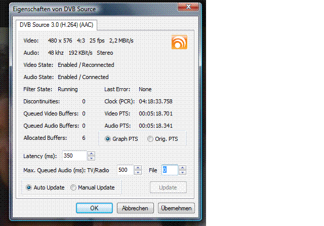

Was wird unter Ansicht > Filter DVB Source angezeigt?
Da bin ich jetzt aber platt. Ich habe ja nicht gedacht, dass es was bringt, allerdings geht es jetzt, nachdem ich nocheinmal einen Sendersuchlauf durchgeführt habe. Was jetzt allerdings der Unterschied zum vorherigen Sendersuchlauf nach Installation des DVB Viewers ist werde ich wohl nie verstehen ;)
Was von DVB Source angezeigt wird habe ich mal als Attachment an diesen Post hier angehängt.
