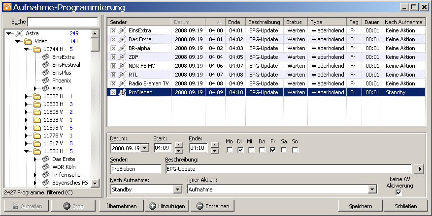

hdv Posted September 17, 2008 Posted September 17, 2008 Hallo, das kann man auch recht einfach, wenn das erstellen auch etwas Zeit in anspruch nimmt, mit den vorhandenen Mitteln im DVBViewer lösen. Dazu öffnest du die Aufnahme-Programmierung und wählst in der Senderliste im linken Bereich mittels Rechtsklick "Gruppiere nach -> Sat + Frequenz". Somit siehst du, welche Sender auf der selben Frequenz liegen. Den es reicht, das ein Sender dieser Frequenz wiedergegeben/eingestellt wird, damit alle anderen Sender dieses Transponders ihre EPG-Daten erhalten. Jetzt schaust du mal alle Frequenzen durch, ob sich dort Sender verstecken, für welche du eine EPG-Update haben willst. Für diesen Sender erstellst du dann einen Timer (1 Minute Länge reicht). Wichtig ist bei der Erstellung nur, das du auf den Pfeil (neben dem Beschreibungsfeld) klickst und dann dort "keine Datei erstellen" auswählst. Somit wird dann zwar der Timer abgearbeitet, jedoch nicht die Festplatte mit unnützen Dateien vollgepackt. Der Unterschied zu der Timeraktion "Sender einstellen" ist, das auch die Endaktion berücksichtigt wird. Was z.B. ein Standby sein kann. Wenn nun jeweils ein Sender einer wichtigen Frequenz programmiert ist, dann muß der letzte Timer noch eine Aktion bekommen. Am besten Standby oder Ruhezustand. Das ganze sollte auf einen Zeitpunkt verlegt werden, wo man fast komplett ausschließen kann, das zu dieser Zeit jemals ein Timer laufen wird und etwa zweimal pro Woche laufen, da nicht alle Sender eine komplette Woche im Vorraus die Daten bereithalten. Das ganze könnte dann so aussehen. timers.zip Quote
LeLung Posted September 18, 2008 Author Posted September 18, 2008 Vielen Dank für die Tips! Hab es grade eben mal nach der Methode von hdv probiert und bin gespannt was passiert. Quote
