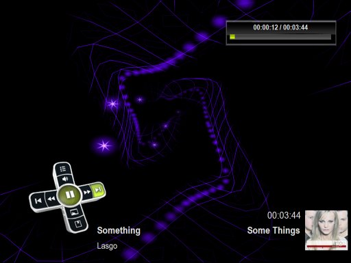

Die bei den Radiosendern eingeblendeten Informationen sind RDS (Radio Data System).
Bei mp3 kannst du einfach das OSD für die Datei wiedergabe mit OSD-OK [Enter] einblenden :D
Allerdings ist ein kleiner eingriff in der windowdef.xml nötig damit das sich nicht automatisch wieder ausblendet.
http://www.DVBViewer.info/forum/index.php?...st&p=196334
OSD Skin: XBox Skin (Mitgliderbereich)
Visualisierung: The Rabbit Hole (hier)
Zu den CD Cover, damit die angezeigt werden muss entweder
1. ein Bild mit dem gleichen Namen wie die Musikdatei im .jpg Format im gleichen Ordner sein.
2. wenn das nicht der Fall ist wird in dem Ordner nach einem Bild mit den Namen "folder.jpg" gesucht und das angezeigt.
3. wenn es das auch nicht gibt wird geguckt ob irgend ein .jpg im Ordner existiert und das anzeigt.
PS: Ab der nächsten Beta werden auch bei LastFM die CD Cover und Titel richtig angezeigt o:)

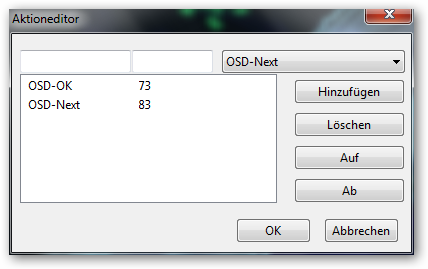

was muss man tun damit sich das OSD beim Sprung zum nächsten MP3 Titel nicht immer wieder selbständig ausblendet?
oder anders: wie kann man es erreichen, daß beim Sprung zum nächsten Titel das OSD für paar Sekunden eingeblendet wird damit man sieht was man da hört?
Edited by test
Bisher gibt es dafür keine Option.
Was du auf die Schnelle machen könntest wäre zur Aktion "Next" noch die Aktion "OSD-OK" hinzuzufügen.
Damit wird das OSD immer bei "Next" mit eingeblendet und die Funktion "Menütimeout" (default 30 Sekunden) blendet es automatisch wieder aus.
Noch besser kann man das natürlich per skript oder EventGhost auf nur Musikdateiwiedergabe beschränken und eventuell die Einblendzeit beeinflussen.
