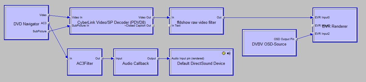

Flual Posted September 30, 2008 Author Posted September 30, 2008 (edited) Hab nun versucht mit GraphEdit sowie GraphStudio eine DirectShow-Kette auszulesen. Keine Chance. Sei es mit aktiviertem Postprocessor oder auch ohne. Getestet DVB sowie DVD. Weiters sind unter "Connect to Remote Graph" zwei Einträge zu finden. Warum das? Sollte es nicht nur einer sein? Bin dann hergegangen und hab natürlich beide versucht zu öffnen, wobei sich anschließend nix getan hat. Zum weiteren Test habe ich noch ein AVI- bzw. MPEG-File geöffnet. Da zeigt er mir den Graphen an. Hä? Wenn du bereits das PostProcessor Plugin verwendest und der Graph bereits aus CyberLink -> ffdshow besteht, wird ffdshow sicher nicht als MPEG-Dekoder verwendet . Bin jetzt draufgekommen woran das mit der DVD-Wiedergabe liegt. Wenn unter Cyberlink DXVA eingeschalten ist, nehme ich an, dass er ffdshow wählt (kein Bild, aber Ton). Warum das? Eine DVB-Quelle funktioniert (hier wird ja auch gleich dekodiert?). Unter MPC spielt die Aktivierung/Deaktivierung der Hardwarebeschl. mit Cyberlink keine Rolle. Was ja auch korrekt wäre, da die DXVA-Kette ja so und so unterbrochen wird. Die erweiterten Eigenschaften des Cyberlink zeigen übrigens "SW" an. Hab nochmal mit einem weiteren Vista kreuzgetestet. Leider treten hier diesselben Fehler auf. Das blöde ist ja nun, dass ich keine Möglichkeit habe einen Graphen zu erstellen. Ich weiß ehrlich gesagt nicht wo sich der Wurm versteckt hat. support.zip Edited September 30, 2008 by Flual Quote

Flual Posted September 30, 2008 Author Posted September 30, 2008 Danke Tjod für die Info. Hier der Graph - der scheint ja in Ordnung zu sein?! Quote
nuts Posted September 30, 2008 Posted September 30, 2008 (edited) du verwendest jetzt nicht den dvbv source filter? edit \ der graph sieht aber doch ok aus. komisch .. Edited September 30, 2008 by nuts Quote
Flual Posted September 30, 2008 Author Posted September 30, 2008 (edited) du verwendest jetzt nicht den dvbv source filter? Für DVD den Source-Filter? Geht das auch? Naja, der Graph ist auf jeden Fall in Ordnung. Im Grunde geht die Wiedergabe ja, aber nur wenn DXVA aus is. Keine Ahnung - in MPC geht's doch. Hast du nicht die Möglichkeit die ganze Geschichte bei dir zu testen? Viell. ist es ja ein generelles Problem, was doch eher auszuschließen wäre, da der Bug sicher früher entdeckt worden wäre... Edited September 30, 2008 by Flual Quote
