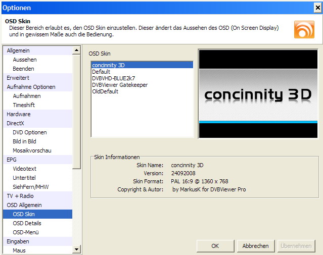

in meinen OSD´s (egal, welches ich benutze), überlagern sich immer an der gleichen Stelle die Schriften...
Schwierig zu erklären, daher hab ich einen Screenshot angehängt.
Woher kommt das und wie stell ich das ab ?
Danke schonmal für´s Lesen :blink:
Das liegt am Skin. An dieser Stelle sind mehrere Variablen hinterlegt. Eigentlich kann es aber nicht sein, dass das bei jedem auftritt, außer jeder Ersteller hat alles übernommen. Bei "meinem" Skin tritt das nicht auf, da ich das alles entfernt habe. Abhilfe schafft der Skineditor. Schau Dich mal im OSD Forum um, da gibt es einige Tipps, wie man den Editor bedient.
Gehe ich richtig in der an name das du die Beta verwendest? (die Version sollte man immer dazu schreiben, vor allem wenn es nicht die aktuelle Stabile Version ist)
Da wird eine Stelle für mehrere Texte im OSD Skin verwendet und seit neustem gibt der DVBViewer scheinbar auch bei TV Sendern was für #Media.Musictitle aus.

@Tjod: ja, das ist die aktuelle Beta (3.9.4.75) - die aber bis auf das Problem bei mir perfekt läuft... das Schriftenproblem hab ich sowohl mit dem Standardskin als auch mit allen im Screenshot aufgeführten - ausser dem von Markus..
