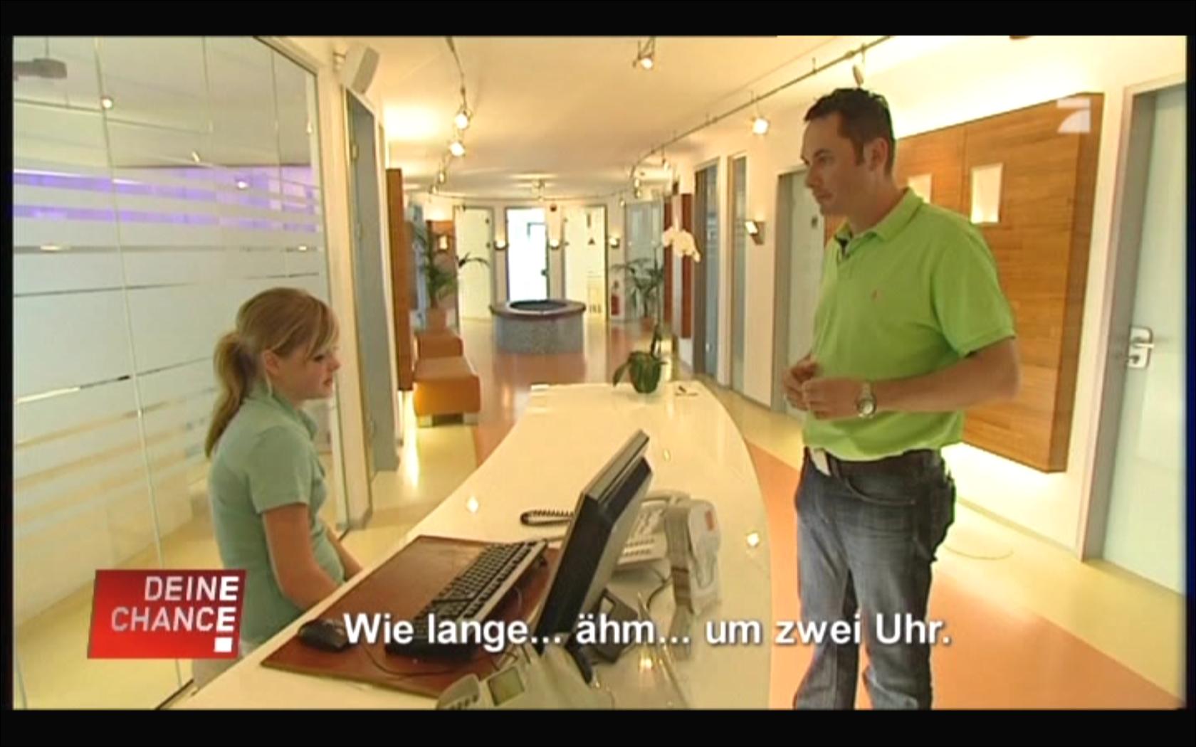

1. Mir ist klar, dass mein Monitor höher auflöst (1680x1050) und ich auch näher dran sitze als vor meine Fernsehen. (Toshiba 32WL86P + Philips DVR-9000 HDTV)
Allerdings bin ich mit der Bildqualität, gerade im Vollbild nicht 100% zufrieden, gerade im Vergleich mit meinem Fernseher.
Es ist alles ein bisschen pixelig, unscharf und scheint ein wenig zu flimmern.
Kann man da noch irgendetwas machen?
Gerade dieses flimmern sieht man am Ferseher, z.B. gar nicht.

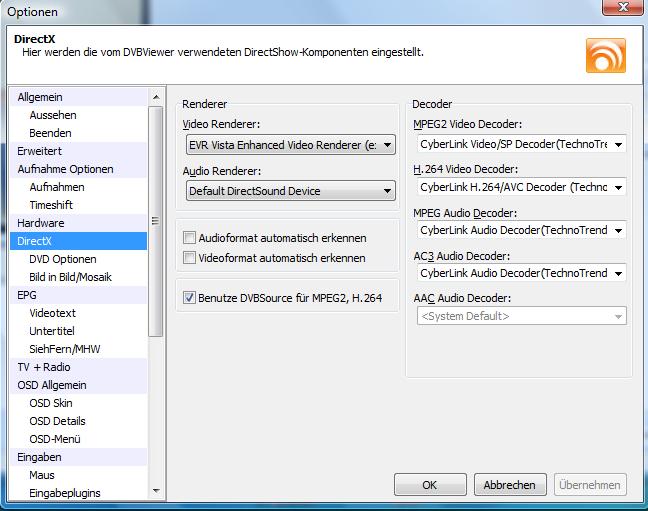

Verwende den TechnoTrend Cyberlink Codec. (s. Bild)

Nvidia GeForce 8800GTS 640MB.
Meinst du weil ich EVR aktiviert hab?
Wirds besser, wenn ich auf Standard-Encoder geh besser?
Ich meine zu sehen, dass das wenig besser ist, kann aber auch Einbildung sein.
Overlay kommt nicht in Frage, da das nicht kompatibel mit Vistas Aero ist.

hmm, von nvidia hab ich keine ahnung.
aber was du mal versuchen könntest: lad dir die demo vom neuesten powerdvd runter und verwende den decoder.
bei mir wars ähnlich: hatte den cyberlink decoder der bei meiner tt s3200 dabei war benutzt und war mit dem bild überhaupt nicht zufrieden. mit dem neuen decoder: top bild.
TT schickt da wohl nicht gerade die neuesten decoder mit und die vertragen sich dann nicht mit der graka.
Bleibt der Decoder da, wenn die Demo ausläuft?
Ansonsten habe ich gerade gemerkt, dass beim Standard-Decoder oft zu kompletten Bildaussetzern kommt, d.h. ich muss den DVBViewer dann neustarten um wieder ein Bild zu bekommen.
Ist ein bisschen besser, aber nicht so der Durchbruch.
