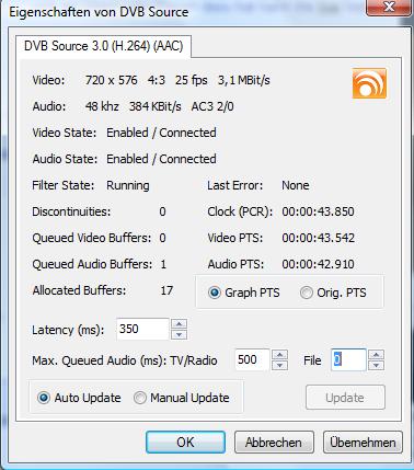

Hast du die unbearbeitete Datei noch?
Wenn ja was wird bei der Wiedergabe im DVBViewer unter Ansicht > Filter > DVB Source als Format bei der Wiedergabe angezeigt?
Ist das im Film oder am Anfang noch davor?
Mache Programme kommen mit dem Wechsel in der Datei nicht zurecht. Aber wenn im DVBViewer mitten im Films 2.0 angezeigt wird, würde ich davon ausgehen das auch nur 2.0 gesendet wurde.
Ah, du hattest Recht.
Es ist jetzt 5.1 (glaub ich zumindest).
Heißt das, dass die Codec Programme das wegen dem Werbeblock am Anfang falsch auslesen und ich deshalb imn Womble manuell 5.1 einstellen muss?
